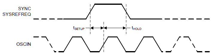

您能否更详细地解释如何使用 LMK04828或 LMX2594设置远离输入参考时钟上升沿的同步信号?
"far"的定义是什么?
    您好、LL、
    可以在数据表第6.6节"时序要求"中找到设置和保持时间规格。
    这是时序图。
    您能否进一步解释如何设置以 EVB 为参考的方法来执行此操作? 我们有输入:a)参考时钟和 b)来自 MCU 的 SYNC 信号。 我们希望同步输出的计时如上所示。
    您好、LL、
    您可以使用 LMX2594/95本身从 RFout_B 中生成一个 sysref 脉冲 此 sysref 脉冲可用作 SYNC 引脚的输入。 请参阅有关如何使用 SysRef 的数据表。
