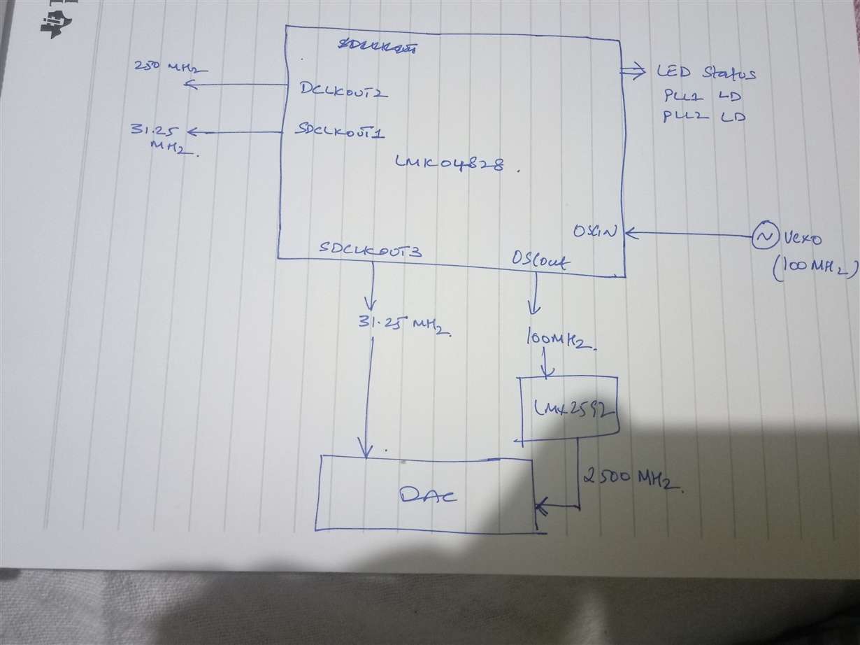

我有一个 LMK04828器件、用于为 FPGA 和 DAC 生成 sysref 和 dev clk。 DAC 的采样时钟来自 LMX2592。 LMX2592的 REFIN 源自 OSCout (100MHz)。
所示的方框图。
以下是查询。
根据上面的方框图、我只需要使用板载 VCXO (100MHz)来生成各种时钟和计时信号。 我浏览了数据表、找到了各种 clkin0、clkin1、clkin2等以及各种模式、例如手动...等等。
2、即使 我下载了 proics 以获取无法正确执行的寄存器值。
我需要监控 PLL1和 PLL2的 LED、我有板载。 当我上传内容时、我只获得 PLL2锁、但架构显示为双 PLL。 必须同时使用两个 PLL。
此处提供了使用的设置。

    您好 Rajesh、
    感谢您的编程分享。  我对您对用例的需求感到困惑... 您想执行单环路还是双环路?  LMK04828是多模式、可执行双环路、单环路或分配模式。
    [引用用户="Rajesh Khanna ]1. 根据上面的方框图、我只需要使用板载 VCXO (100MHz)来生成各种时钟和计时信号。 我浏览了数据表、找到了各种 clkin0、clkin1、clkin2等以及各种模式、例如手动...等等。
    您是否使用修改后的具有100MHz VCXO 而非122.88MHz 的 EVM?
    [引用用户="Rajesh Khanna ]2.  尽管我已经下载了 proics 以获取无法正确执行的寄存器值。
    [/报价]
    如果 PLL2处于锁定状态、那么您似乎很好地对寄存器值进行编程。  我假设 PLL1未锁定、因为您的图中未显示 CLKin0已连接。  您的编程显示 CLKin0需要10MHz 的时钟输入。  如果您想要使用双环路、或者询问如何不使用双环路、我会有点困惑?  请注意、您必须遵循 CLKIN 的时钟输入压摆率要求。
    请注意、如果您仅将单环路与 VCXO 配合使用。  您可能应该强制 VCXO 的调谐电压达到 Vcc/2。  为此、您可以强制保持力= 1、并使用 MAN_DAC_EN = 1、同时使用 MAN_DAC = 512。
    否则、我建议使用100MHz XO、然后将 PLL1断电。
    73、
    Timothy
