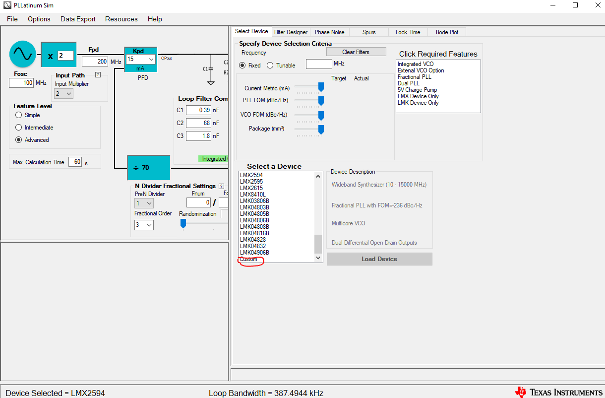

大家好、
    对于 LMK03318/LMK03328器件、我在 PLLatinum 软件的器件列表中找不到它们。 请帮我分享如何仿真这两个 PLL 器件? 非常感谢!
正泉路
    PLLatinum Sim 不支持 LMK033x8 器件、但您可以尝试使用类似的 LMK 器件并更改电荷泵增益和 VCO 增益、然后运行仿真。
    通道
    尊敬的 Zhengquan:
    在"选择器件"下、您可以选择"定制"并输入参数以模拟任何器件。
    Hao
