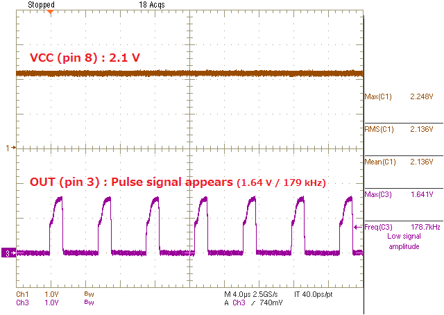

    您好、Ron-San、
    感谢您的支持。
    请参阅随附的波形数据。
    RESET (引脚3)由1.5kΩ Ω 电阻器下拉。
    VCC = 2.1V 时
    输出幅值为1.64V 且频率约为180kHz 的脉冲信号。

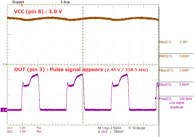

    2. VCC = 3.0V 时
    输出幅值为2.44V 且频率约为330kHz 的脉冲信号。

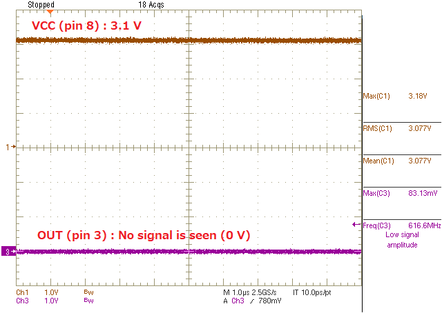

    VCC = 3.1V 时
    输出为"L"电压(0V)、按预期工作。
    将复位(引脚3)直接连接到 GND 会产生相同的结果。
    此 IC 是否会出现上述行为?
    如果有可能、我们应该采取什么措施来抑制输出?
    M. Tachibana
    Tachibana-San、
    我在实验室工作台上复制了您的测试;我还在低电源电压期间看到了输出信号。 NA、NE、SA、SE 和 LM555具有高余量要求(约3V)、可使复位引脚保持低输出。 我没有一种简单的方法来阻止该输出。
    对于 LMC555和 TLC555计时器、由于电源电压从0V 上升到0V、测试结果的输出保持低电平(根据需要)。 因此、更改为 TLC555或 LMC555将改善上电和断电操作。 在大多数规格下、TLC555和 LMC555都优于 SA555。 但是、输出高驱动电流较小、但电压(VOH)更好。 使用两个推荐的电源旁路电容器来防止输出干扰。
    您好、Ron-San、
    感谢您使用工作台进行评估。
    我知道这种现象可能会在该 IC 上发生。
    我们将向客户推荐 TLC555和 LMC555。
    非常感谢您的友好支持。
    这很有帮助。
    M. Tachibana
