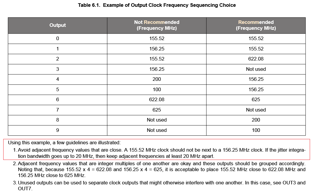

器件型号:LMK04828
您好、先生、
我们的客户使用了产品上的 Si5341、我们可以使用 LMK04828来替代、
但使用此示例的 Si5341展示了一些指导原则:1.避免接近的相邻频率值。
LMK04828是否还需要避免相邻频率? 或者、您可以为我共享其他设备吗?
Hugo
    您好 Hugo、
    出于 同样的原因、这些指南适用于 LMK04828。 串扰将产生杂散、从而增加抖动。
    通道
