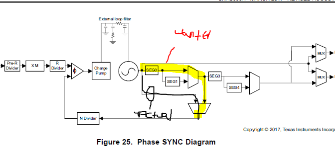

我正在尝试使通道分频为2的 include 分频器的设置正确。  数据表中表8的第1行(SEG0=2)。   根据图26中的流程图、环路为类别1。
N=50
M=2.
Fvco=8000MHz
Fout=4000MHz
FPD=80MHz
设置
R31[14]=0   :被禁用(只对 CHDIV=2有效) l
R75[10:6]    0:2 VCO 分频器值
R[014]=1     1:启用相位同步模式
R36=50       N
使用这些设置时、环路不会锁定。  如果我对 N=100进行编程、则环路锁定、输出为4GHz。  似乎绕过了 SEG0分频器、请参阅图25。   如何包含 SEG0分频器?
仅供参考,CHDIV>2的一切工作都与预期的一样。
    您好、Michael、
    启用 SYNC 后、IncludedDivide 为4。 因此、N 变为25、即使在整数模式下也过小。 最小 整数通道的 N 为28。
    建议使用 TICS Pro 进行配置、如果配置有问题、它将帮助您"查看"问题。
    我的通道除以2、第1行表8。  N = 50且 SEG0=2的值。  如图25所示。  是否可以按如下所示配置 include 分频器?  SEG0分频器是否为2类同步?
    您好、Michael、
    必须在同步模式中启用 SEG1。 因此、当 CHDIV=2时、IncludedDivide 等于4。
