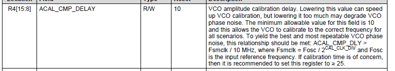

大家好、
数据表中的某些寄存器值已更改(2017年8月版本与2019年4月版本之间):
R4寄存器 :
旧:
新:
R20 寄存器 :
旧:
新:
R25 寄存器 :
旧:
新:
2019年4月之前购买的编程组件的新价值是否有影响?
我们是否将新的寄存器值用于去年年底购买的组件?
POL
    您好、Pol、
    器件中没有变化。
    新的寄存器值用于增强器件的性能并使运行更加稳健。
    如果用户使用旧的寄存器设置将其投入生产、这是可以的、他们可以继续使用它。
    对于新设计、建议遵循最新的寄存器设置。
