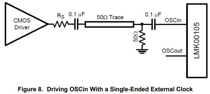

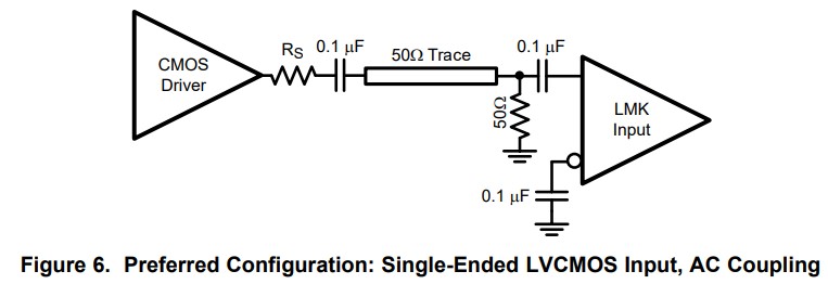

尊敬的 E2E:
对于信号端输入配置、我们想知道为什么建议使用图6而不是图8。
BR、
Jason
    Jason、
    车道将很快返回给您。
    Hao
    您好 Jason、
    从数据表第8.1.1节:
    虽然 OSCin 提供一个替代输入来对一个外部时钟进行多路复用、但是由于它提供更高的工作频率、更好的共模、改进的电源噪声抑制、以及在电源电压和温度变化范围内具有更高的性能、建议使用任一差分输入(CLKIN)。"
    通道
