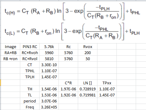

我们希望使用 LMC555生成300kHz 频率、并希望检查该器件是否可以在非稳态模式下生成占空比为50%的300kHz 频率。 提出这一问题的原因是、数据表的主要特性强调 了它支持高达3MHz 的运行频率、但数据表的其余部分不太愿意提供扩展频率数据。
我们能否使用控制引脚来控制 OSC 输出-高"停止"和低"打开":
Nick

    300kHz 没问题。 对于接近50%的占空比、时序恢复器可连接至输出引脚。
    LMC555和 TLC555非常相似。
    数学看起来也不错。 该公式使用放电引脚针对 RA 和 RB 进行设置。 它也可用于使用输出引脚的 RC。
    VOL、VOH、TPH、TPHL 值基于5V 电源采样数据。
    可能需要稍微调整 RC 值以使频率居中。 电容器容差也是导致频率变化的重要因素。
    使用 RESET 引脚停止和启动输出时钟。
    请注意、第一个脉冲将具有更长的输出高电平时间。 原因是、计时电容器在第一个脉冲时以0V 开始、在每隔一个脉冲时以1/3 VDD 开始。
    感谢您-我还运行了非 NE555的仿真、尽管 RC 有所不同、 但它在300kHz ~ 50%输出下运行良好。
    问题1:LMC 和 LLC555在频率响应方面与 LMC555类似吗?
    问题2在我的仿真中、我 使用 RST 或 CV 作为 EN 引脚来启动/停止 时钟~您可以建议使用哪种方式、因为我们需要 EN 信号来启用启动关闭时钟输出

    您好 Zahid、
    LMC555比 TLC555快一点。 NE555速度要慢得多、无法产生300kHz 输出。
    复位引脚在停止和启动时将非常有效。 控制引脚无法正常工作。 必须将控制引脚断开才能以所需的速率运行、并将其短接至地、否则 VDD 可能会停止计时器或运行意外脉冲。
