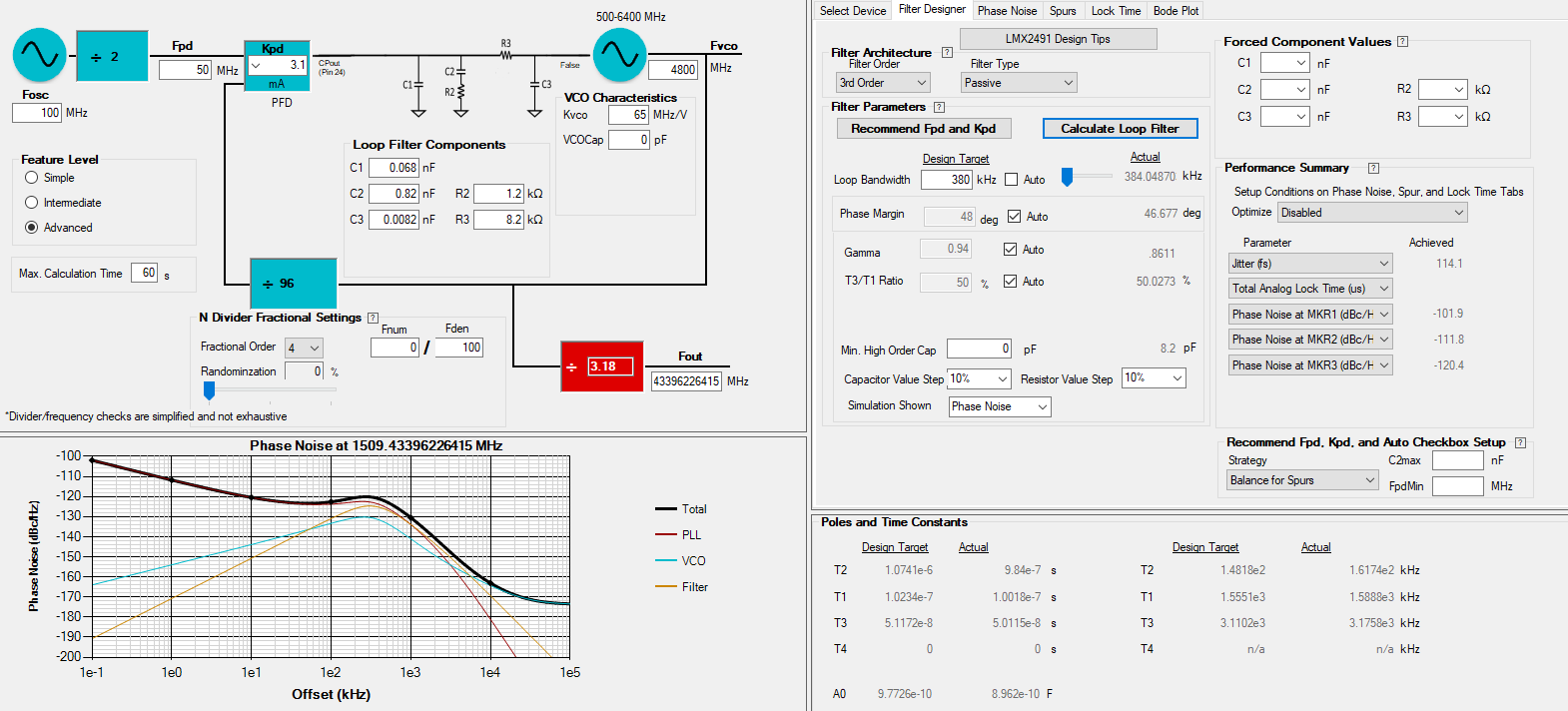

我正在使用工具 TI PLLatinum Sim 帮助我使用 LMX2491。
根据 LMX2491数据表、PLL_N = fVOC/FPD。 因此,我们可以得到 FVCO = PLL_N*FPD = 50MHz*96= 4800。 但是、我们的目标不是 FVCO 1510MHz 吗?
2.无论我如何尝试、 组件的值都与数据表中的值不同。  有什么想法、我在这里做了些什么?
谢谢。
奥利维亚
    您好、Olivia、
    我认为数据表中存在拼写错误、对于 VCO=1510MHz 和 FPD=50MHz、N 分频器值应为30.2。
    您好、Neo、
    我曾尝试过上述参数- FVCO、KVCO、VCOCAP、KPD、FPD 和 LBW、 喜欢第一张图片、但我仍然无法获得相同的组件值。 您能否给我提供我需要设置但数据表中未显示的其他参数? 或者、您能给我一些建议吗?
    谢谢。
    奥利维亚
    您好、Olivia、
    数据表仅说明了环路带宽。 还有另外三个 PLL 特性参数。 它们是相位裕度、伽马和 T3/T1比率。 它们已显示在 PLL SIM 中。 在您的设计中、您选择了它们"自动"。 当您单击 Calculate Loop Filter 按钮时、PLL SIM 将根据默认策略确定其值。 如果您希望获得数据表中显示的相同环路滤波器值、 您可能需要取消选中所有"Auto"(自动)框。 相位裕度类型54;伽马值类型1.4;T3/T1比率类型4;环路带宽类型380。
