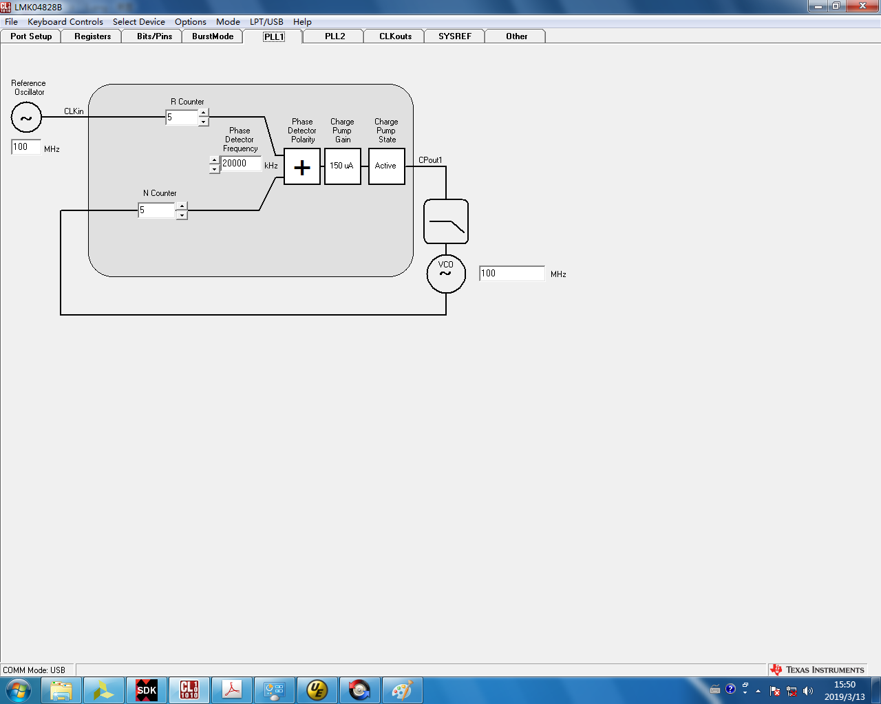

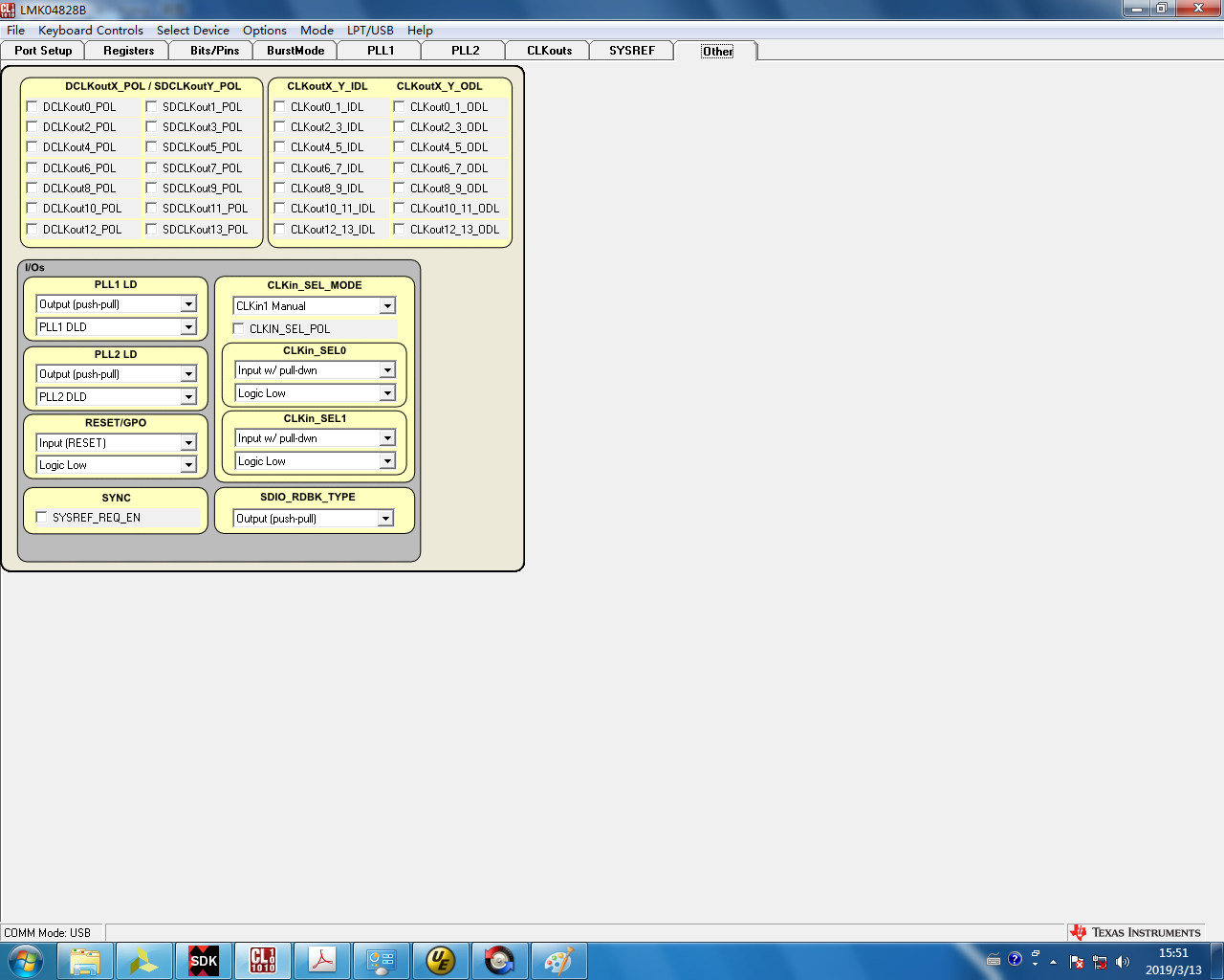

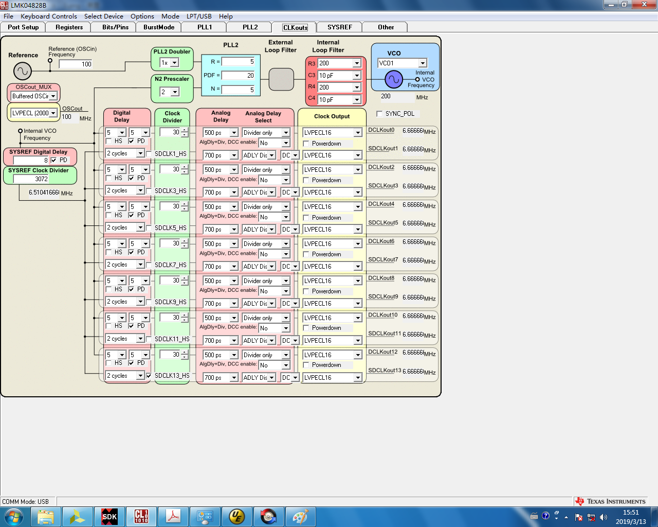

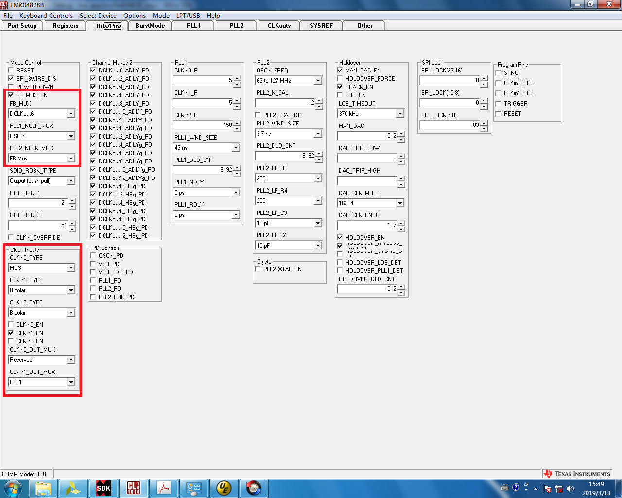

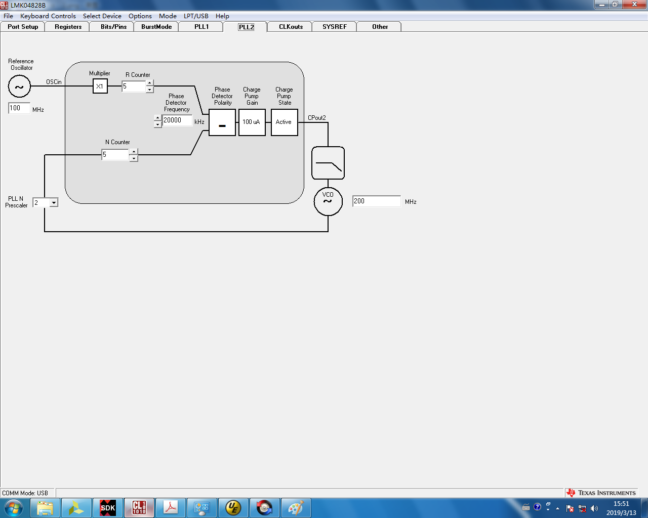

我在 0延迟模式下使用100MHz 的 clkin1作为输入源,我期望所有通道输出频率为100MHz。 使用软件代码加载程序配置 LMK04828后、我发现 pll2无法 锁定、pll1可以锁定、如果我使用正常模式(非0延迟模式)、pll1和 pll2都可以锁定。
附录是我的配置、请查看并给我一些建议! 谢谢!
 e2e.ti.com/.../lmk04828_5F00_config.docx
    请下载并使用 TICSPRO-SW 为 LMK04828配置0延迟。 您会发现、这是一款改进得多的用于 LMK04828 EVM 控制的软件。
    有时、获取所需的0延迟频率可能会有点令人困惑。 最简单的方法是将器件配置为所需频率、然后切换 PLL#_N_MUX。 请注意、对于 PLL2、它被配置为首先锁定而不带0延迟(它在锁定/校准时间内自动从0延迟中切换)、然后它切换到 FB_Mux。
    如果您仍有问题、请告诉我。
