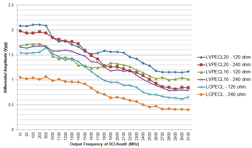

PLL0和 PLL1以及 VCO 的内部频率和限制都有详细的记录。  DCLKouts 和 SDCLKouts 本身的最大频率如何?
与可配置的内部频率相比、这些物理输出必须存在限制。
道格
    Doug、您好!
    通常、您可以将其运行得尽可能高、但振幅将开始受到影响。
    请参阅下图、了解一些时钟输出振幅。  一般来说、LVDS 更适合较低频率、LVPECL 更适合较高频率。
    需要注意的一点是、LMK04828评估板布局实际上不具有连接到 SMA 连接器的最佳信号完整性。  这可能导致某些频率的性能不理想。  请注意、LMK04832包含 CML 输出、可在高频下实现更高的输出振幅。

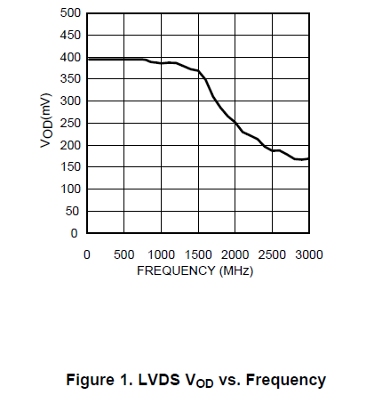

    该数据实际上来自 LMK04808、但具有类似的 LVDS 输出。  请注意、下面的这个图以 VOD (mV)为单位、上面的图以差分电压(Vpp)为单位。

    显然,我必须不正确地附上这些文件。  在这里、我重试。  请注意、LVDS 来自 LMK04808数据表。
