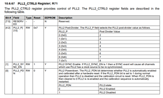

我的客户正在寻找能够独立复位每个 PLL 的电阻器。
R12 [7]位复位两个 PLL
我在数据表中找不到这种电阻器。
如果 它在隐藏的电阻器中具有该功能,您能告诉我吗?
    您好、Shoo、
    将 R56[0]从1切换为0应可实现此目的。
    同样、R71[0]也可用于复位 PLL2。
    维森特
