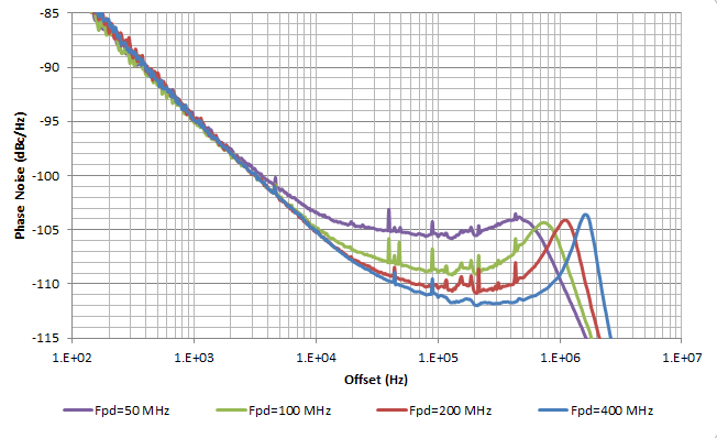

    为此、我们估计输入电容约为70pF。 通常、您需要确保 Vtune 引脚上的电容器不会太低。 如果您的电压低至1.5nF、PLLatinumSim 会对您造成伤害。 您实际上可以降低、但它会影响相位噪声。 我在使用该器件之前设计了大约2MHz 的环路带宽、但为此、我必须最大程度地减小电荷泵增益并使用200MHz 相位检测器频率。

    这是一个无源滤波器。  看起来、我有一个400MHz PFD 来获得2MHz、在200MHz PFD 下更接近1MHz。  因此、使用125MHz PFD 时效果肯定会更小。  此外、这具有低相位裕度、可最大限度地提高环路带宽。  因此、对于无源滤波器而言、500kHz 可能是更现实的答案。
