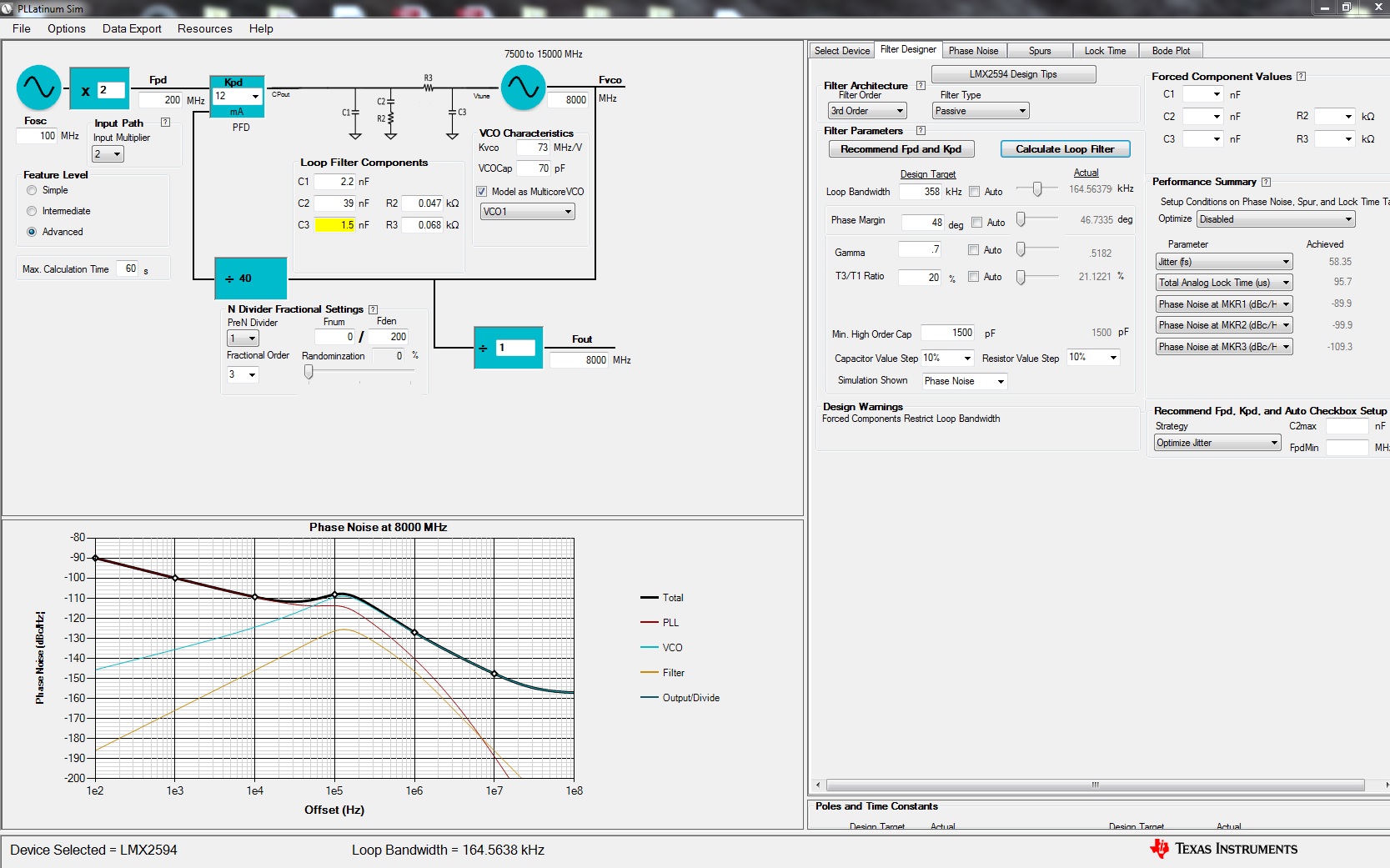

    Dean、
    作为完整性检查、我将结果与三阶环路滤波器设计(FPD = 200MHz、KPD= 12mA、环路滤波器带宽 ~286KHz)进行了比较、如 LMX2594数据表(即我们当前使用的环路滤波器配置)的图51第59页所示。  计算器产生的组件结果与数据表/EVM 计算中所示的结果不同、其中包括仅为164.5KHz 的环路带宽。  我是否在该计算中缺少其他一些关键变量?  我的结果作为 EVM_Filter.jp 附上
    我还尝试了 基于 FPD=50MHz、KPD=15mA 和~10kHz 环路滤波器带宽的二阶环路滤波器设计。   由于您提到 C1是此设计的关键、因此我担心的是、与原始 EVM 设计相比、C1和 C2的值相对较高。  这些合理的组件值是否符合您的建议、可实现10kHz 环路带宽?  这些结果作为 SS1_Filter.jp 附加
    很抱歉、我必须使用.jpg 文件。  论坛不接受小得多的.sim 文件。
    - Ken
    Ken、
    二阶环路滤波器看起来是合理的。
    至于设计不匹配、请注意三阶滤波器具有5个组件、因此需要5个约束条件、这些约束条件通常是:
    环路带宽、相位裕度、伽马、T3/T1比率、并最大化 C3的值。
    此外、如果 VCO 增益、VCO 频率、电荷泵增益或相位检测器频率发生变化、则会更改组件。
    Dean
