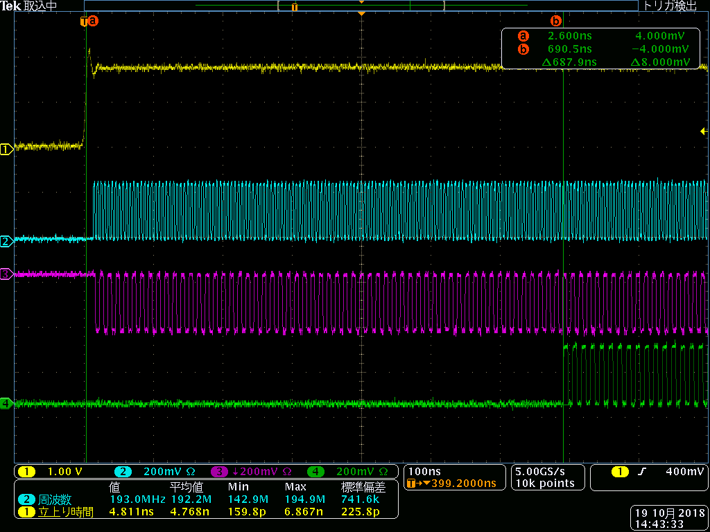

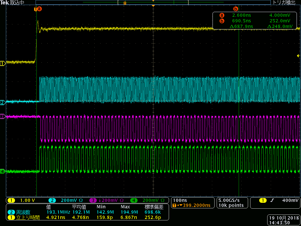

我的客户对 CDCM6208有疑问。
[问题]
请告诉我如何使用带小数值的 FOD 计算条件下的延迟时间。
[背景]
D/S 中对其进行了如下描述
因此、从 SYNC 引脚置位开始、输出的第一个上升沿大约延迟15ns 至20ns。
我已使用 EVM 确认了这一点。
配置和结果如下。
SYNC_N 引脚中具有函数发生器的输入脉冲(上升时间= 5ns)
SEC 输入= 30.72MHz
VCO = 3072MHz
PS_A = 4
PS_B = 6
Y0 (整数)= 192MHz
Y2 (整数)= 85.333MHz
Y5 (分数)= 76.8MHz (2*5)、77MHz (2*4.987012863)
CH1 (黄色)=SYNCN
CH2 (蓝色)=Y0P (以50 Ω 端接 Y0N)
CH3 (紫色)=Y2P (端接 Y2N 、50 Ω)
CH4 (绿色)=Y5P (以 50欧姆端接 Y5N)= 76.8MHz (整数值)
CH1 (黄色)=SYNCN
CH2 (蓝色)=Y0P (以 50 Ω 端接 Y0N)
Ch4 (绿色)=Y5P (端接 Y5N 、50 Ω) = 77MHz (分数值)

    在第1种情况下、对于每个重复同步、整数分频器的76.8MHz 大约会启动其他整数分频器、即10ns 至15ns。
    在第2种情况下、对于每个重复同步、FOD 的77MHz 与同步释放相距约688ns。
    -您能否确认重复同步的一致性?

    我的理解是、这是预期行为、将在各个器件之间重复。 此时、我没有计算延迟如何随分次而变化的计算方法。
    客户是否需要使用其他频率并有一些问题?  此延迟是否会阻止 CDCM6208的任何实现?

    我认为、如果延迟在特定设置下是恒定的、那么该延迟不会阻止 CDCM6208的任何实现。
    我将与我们的客户确认。
    我的理解如下。
    此延迟因分数设置而异。
    但是、它在某些小数设置下是恒定的。
    因此、他们可以估算其电路板或 EVM 的延迟。
    你怎么看?
    Hiroshi Katsunaga
    Hiroshi-San、您好!
    [引用用户="Hiroshi Katsunaga">我的理解如下。
    此延迟因分数设置而异。
    但是、它在某些小数设置下是恒定的。
    您如何看待?[/引述]
    没错。  当他们获得想要使用的配置时、时序在预分频器输出频率的一个周期内是可重复的。  这是数据表中的 ΔtPD -PS 规格。
