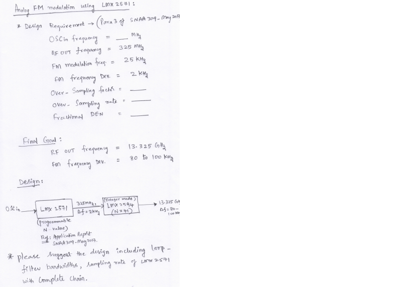

请查找附件并阐明使用直接 FSK 调制的模拟 FM 实现。 请您填写附件中的空白部分。
     Mallikarjuna、
    这里有很多自由度、但这里可能是 TICSPro 图片的起点。
    现在、如果我选择 FDEN = 6250、那么如果我将小数分子更改为1、则输出将改变2kHz。  这可能对 FSK 很好、但如果您需要任何类型的脉冲整形、可能会使其达到62500这样的值的10倍。
    如果您正在进行脉冲整形、那么如果可以、我会尝试将速率提高4倍、并执行100kHz 采样率。  随着侧凸缘的减小、采样率越高、采样越多、越好。
    您希望环路滤波器的环路带宽至少是调制频率的2倍、因此该频率至少为50kHz、您可能会尝试100kHz。
    此外、数据表第8.1.1节提供了有关这方面的更多详细信息。
    Dean
