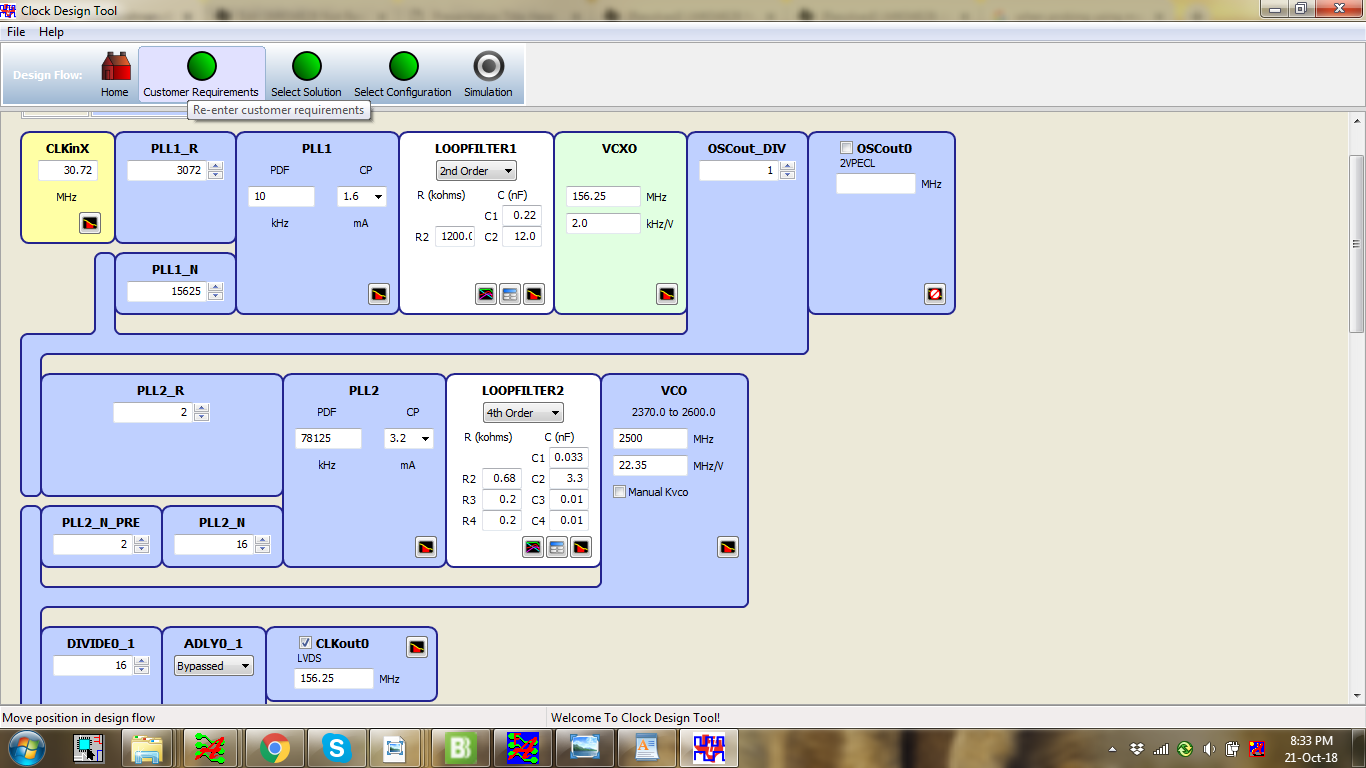

我们将 LMK04828与 ZCU102参考板相连。 设置 SPI 模式0 (CPOL=0、CPHA=0)。
我们使用3线制模式、CS#、SCLK 和 SDIO 引脚使用示波器探测并获得正确的波形。
例如、LMK04828的24位命令到达引脚。 但未接收到 LMK04828的响应。
我们在 LDObyp1~2.5V、LDObyp2~1.5V 以及 OSCin 和 CLKIN~1.6V 处测量了电压。
请在此处帮助我们。
    此外、请帮助我确定我可以在哪个引脚上读回寄存器值

    您好、Timothy、
    好消息是、我可以通过 SPI 与 LMK04828进行通信、我可以写入寄存器、也可以通过4线制模式读取我写入的内容。
    我正在使用定制板。 使用以下参数:
    振荡器: 156.25Mhz
    CLKIN:30.72MHz
    我期望通过 DCLKOUT1获得156.25MHz LVDS 输出
    还会连接时钟设计工具输出以用于我的配置。
    如果您有任何寄存器、请帮助获取可能的寄存器配置、或者建议需要注意哪些寄存器。
    提前感谢
    Nikhil Krishnan R

    您好、Nikhil、
    在您的寄存器中、通过0x16249、您正在对 PLL2_REF2X_EN = 1进行编程、您的 PLL2_R =/2且 PLL2_N =/16、这会导致 VCO 频率为5000MHz、您需要2500MHz、我建议您关闭倍频器(0x162 - 大于48)以获得78.125MHz 相位检测器频率。
    此外、如数据表第49页上的9.5.1所示。
    程序0x000 -> 0x80
    此外、在0x166之前添加寄存器:
    0x145 -> 0x7f
    0x171 -> 0xAA
    0x172 -> 0x02
    0x17c -> 0x15
    0x17d -> 0x33
    此外、您的 PLL1 R 分频器(CLKin1_R)为3072。 频率为30.72MHz。 这会导致极低的 PLL1相位检测器频率。 我建议增大 PLL1电荷泵(就像 CDT 仿真中的情况)、用0x15b -> 0xdf 设置1550 uA。
    只需确认您确实有一个3.3V 直流耦合 CMOS 信号进入 CLKin1、否则我建议使用 CLKin1_TYPE =双极。
    73、
    Timothy
