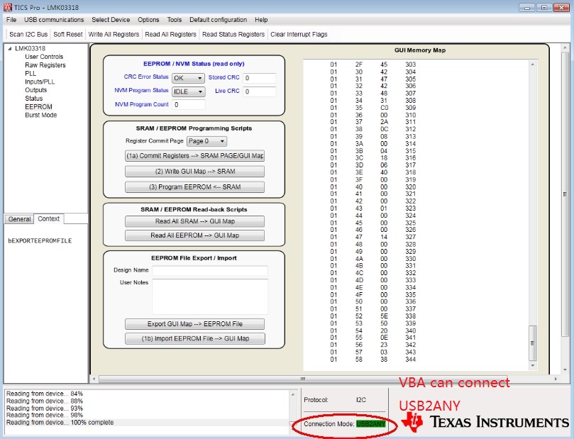

      BTW、为什么我们在 Python 中打开软件时不自动连接 USB2ANY、但 VBA 可以。 我的 python 代码是否有任何问题? 请参阅附件图片。

    [引用 user="Seven xiao"] BTW、为什么在 Python 中打开软件时不自动连接 USB2ANY、但 VBA 可以。 我的 python 代码是否有任何问题? 请参阅附件图片。[/quot]
    我认为这样做的原因是 VBA 启动的 TICS Pro 并没有真正关闭、并且仍然保持 USB2ANY 连接。  TICS Pro 在自动化时不应由"X"关闭。  相反,应调用 tp.CloseTICSPro()。
