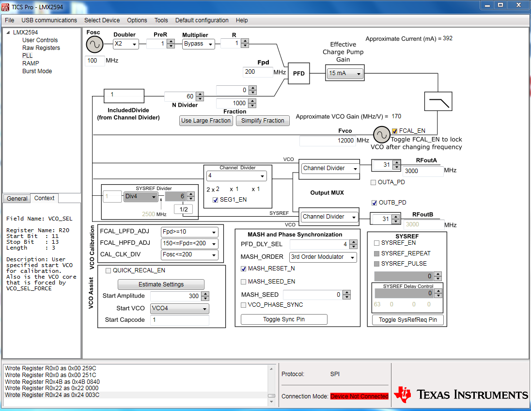

大家好、
对于3GHz 输出、您将使用哪些设置来配置 LMX2594、并使用其内部默认100Mhz?
谢谢你。
     执行、
    您可以使用我们的 TICSPro 工具来实现这一点。  我要做的是将 VCO 频率设置为12GHz、然后除以4。
    Dean
