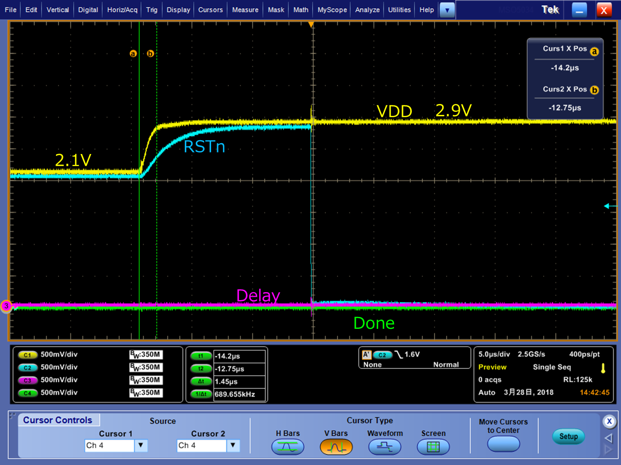

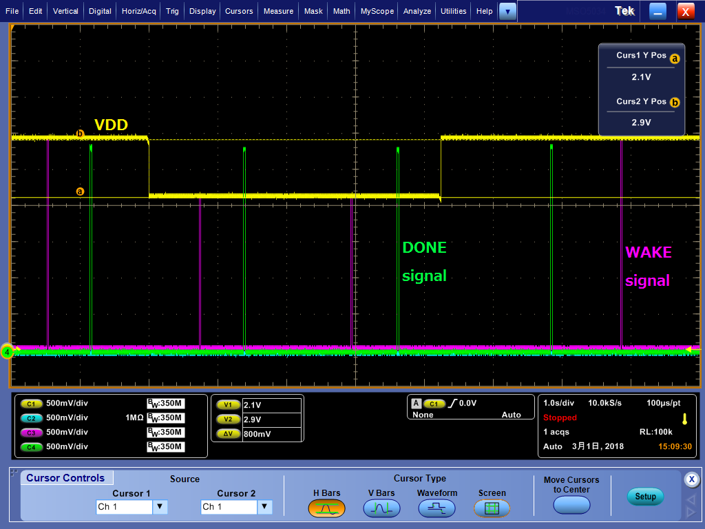

    但我确实观察到、即使   DONE 信号 被置位、唤醒信号也没有发出、
    如果电源电压从2.1V 上升到2.9V、则在  DONE 信号 被置为有效和预计将 发出唤醒信号之前的时间间隔内。
    可能 不是 POR 现象。
    我已将 测试结果与 VDD (黄线)、DONE 信号(绿线)和 WAKE 信号(粉色线)的波形相连。
    您可以看到  、当 VDD 从2.1V 上升到2.9V 时、不会生成唤醒信号。
    问题5:您能不能给我任何提示、为什么 在 DONE 信号被置为有效后不会发出唤醒信号?

    您好、Hong、
    感谢您提供示波器波形。 他们对我非常有帮助、因为我仍然无法重复您的问题。
    您能否确认您正在 TPL5010EVM 上进行测试? 或者您是否正在使用另一个电路板?
    问题5:您能不能给我任何提示、为什么在 DONE 信号被置为有效后不会发出唤醒信号?
    A5:您是否观察到 RSTN 在缺少唤醒脉冲之前变为低电平? 一个问题可能是您正在将 DONE 输入驱动至大于 VDD 的电位、因此不建议这样做。 请限制所有输入引脚上的电压、使其小于或等于 VDD。

    我使用 TPL5010EVM 测试了同一电路
    是的。 我观察到、如果 VDD (附加图片中的黄色线条)从2.1V 上升到2.9V (以1.45μs 为单位)、RSTN (附加图片中的蓝色线条)下降到0V。
    顺便说一下、延迟信号(所附图片中的粉色线) 在 总复位周期内保持低电平、
    而 DONE 信号(所附图片中的绿线)由与 VDD 相同的电压驱动。
    我想 TPL5010 芯片中的某些电路会导致加电复位苯胺。 如果是,您能否为我提供 建议 的 VDD 上升时间, 以防止 POR, 当 VDD 从 2V 增加到3.2V 时?
    或者、您能否提供其他建议、以便在 VDD 突然增加时导致复位现象?
