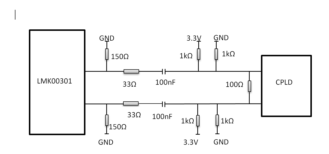

下面是我客户的应用图。
LMK00301的输出信号为 LVPECL、CPLD 的输入信号为 LVDS。
客户使用 CPLD 来监控 LMK00301的输出时钟、我们发现当温度较高时、会出现频率偏移问题。

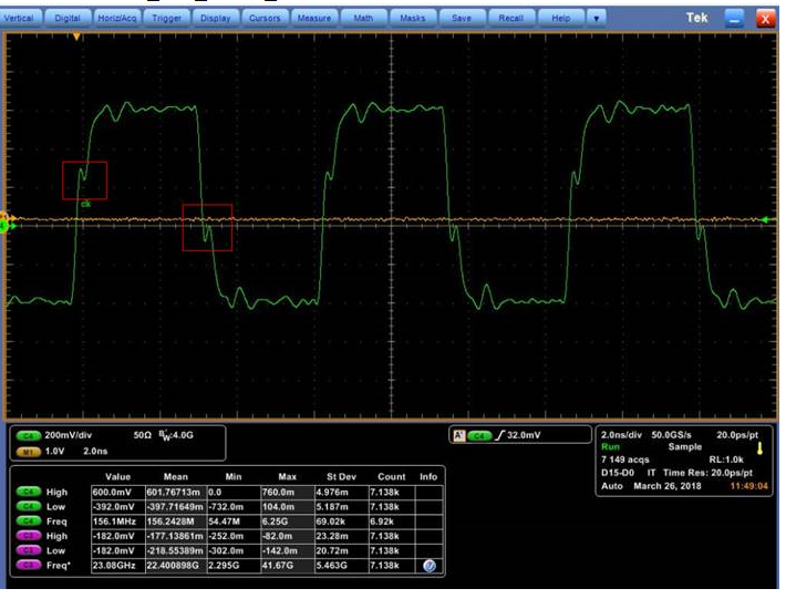

我们还获取 CPLD 的输入信号。
能不能帮我检查 LMK00301和 CPLD 之间的匹配网络、并对问题发表意见。

    我建议将33 Ω 替换为70 Ω 电阻器、以将摆幅减小到325mV。
    您观察到什么频率偏移? LMK00301是一款非基于 PLL 的缓冲器。 除非您在输入端观察到相同的频率漂移、否则我不希望输出频率发生漂移。
    CPLD 输入的问题可能是由于阻抗不匹配。 100欧姆负载和时钟迹线之间的阻抗不匹配会导致影响信号完整性的反射。 影响信号完整性的因素有多种。 您可以使用 LMK00301 IBIS 模型来仿真终端网络的信号完整性: www.ti.com/.../snam031
