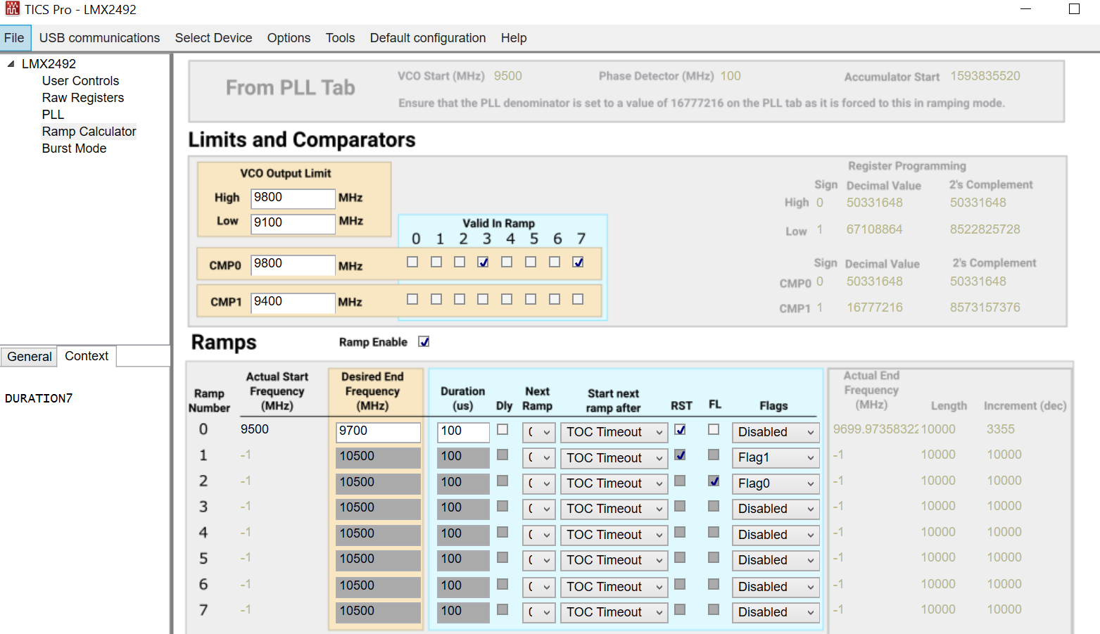

    Darren、
    如果 USB2ANY 用于对 LMX2492进行编程、那么我们可以假设对 LMX2595进行编程是很好的; 无需更改 USB2ANY。
    对于 LMX2492、我看不到斜坡0的"下一个斜坡"、但我假设它设置回斜坡0。   您应该期望输出在100MHz 下从9500-9700 MHz 斜升、然后重复此模式。  RAMP1和 RAMP2的 RST、FL 和标志不执行任何操作、但它们不应阻止斜坡启动。
    从图片上看、我没有发现任何问题。  不过、以下几点:
    1. 在尝试斜坡之前、请设置 RAMP_EN=0并转至 PLL 选项卡、将 PLL 锁定为9500MHz。  您能否在启动斜坡前确认它已锁定?
    2. 确保 PLL 选项卡上的分数阶是二阶调制器或更高。
    3. 确保您有输入基准并且 VCO 不仅仅停留在电源轨上。   该板上有一个100MHz XO、但默认情况下未连接。  因此、您需要移动一些电阻器或提供外部基准。  这是问题吗?
    Dean

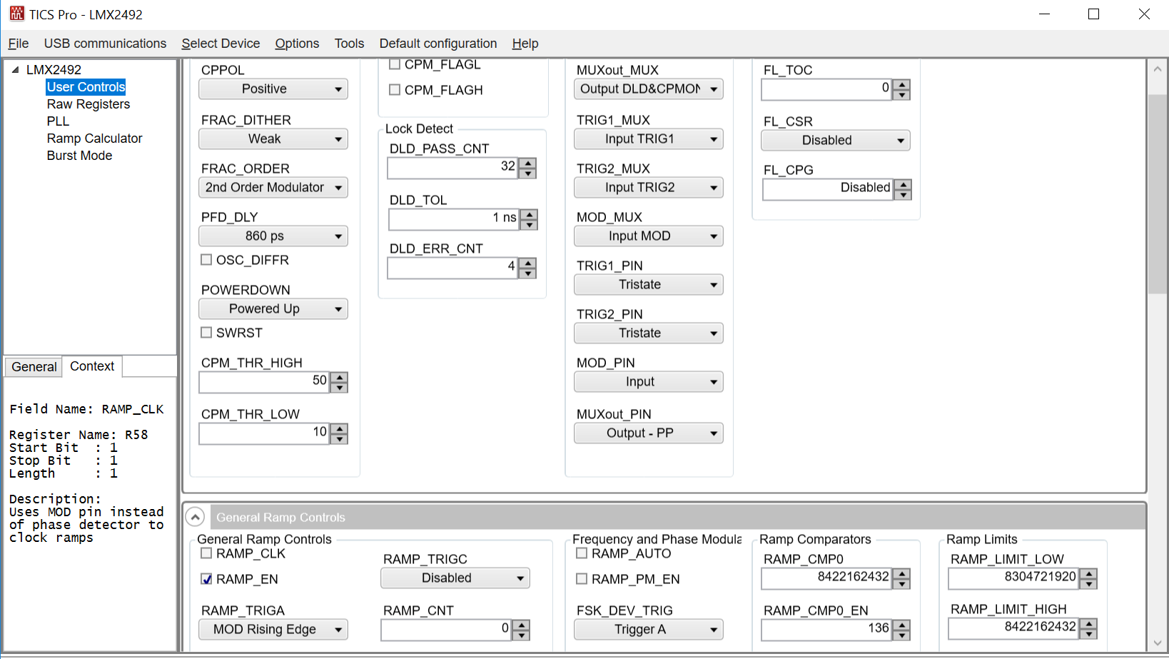

    Dean、
    这里是我的 PLL 选项卡的外观、没有锁定按钮、就像为2595设置 GUI 时一样、它要简单得多。
    我更改了小数顺序、就像你说的、现在有一些动作。  它不是预期的线性调频脉冲、而是发生了变化。
    您提出的第三点听起来很有希望。  从用户指南中可以看到、默认情况下、我可以使用100MHz 时钟。
    您建议我移动哪些电阻器?
    另外、我是否都不幸运、因为我的2595似乎已经损坏了?  我还可以做些什么来尝试刷新寄存器吗?
    Darren
    第一张图片很旧、当我尝试您的建议时、PLL 为9500。 很抱歉混音
