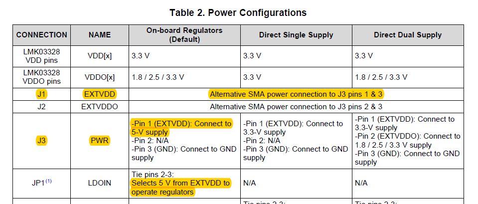

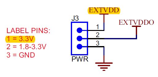

尊敬的技术支持团队:
我对 LMK03328EVM 的原理图有疑问。
跳线3 (J3)的标签引脚显示"1=3.3V"。
根据数据表的表2、此引脚用于5V。
是拼写错误吗?
TTD
    您好 TTD、
    接头 J3是 J1和 J2的备用电源连接器。 如果您使用板载稳压器、则可以为 EXTVDD 和 EXTVDDO 提供5V 电压。 如果您不使用板载稳压器、请将3.3V 应用于 EXTVDD、并将1.8V/2.5V/3.3V 应用于 EXTVDDO。
