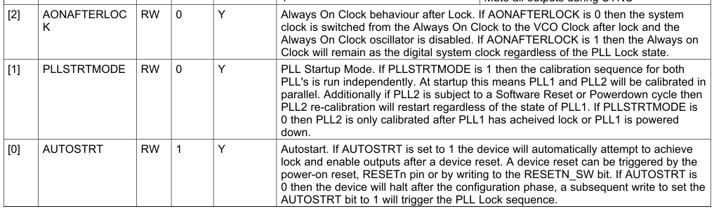

我们对使用 LMK03328的客户的 R12寄存器有疑问。
请详细说明每个 R12.2、R12.1、R12.0的以下说明吗?
Q1)。 R12.2:什么是“始终开启时钟”? 如果设置为“1”,表示输出时钟没有锁定到输入时钟吗?
Q2)。 R12.1:这两种设置有何区别?
这是否意味着 VCO 校准 PLL1和 PLL2运行...
"1":同时(PLL1和 PLL2)
"0":顺序(PLL1,然后 PLL2)
Q3)。 R12.0:我知道,要使设备正常运行,该位必须为“1”。 何时使用 R12.0 ="0"?
Kawai
    它是~10MHz 内部数字系统时钟。 始终设置 AONAFETERLOCK=1以使内部数字时钟保持活动、而不管 PLL 锁定条件如何。 不要使用设置0;它是一个内部调试/测试位。
    2.你是对的。
    3.可以,如果您希望 PLL 在复位(硬复位或软复位)后自动启动,请始终将其设置为1。 如果要阻止 PLL 自动启动、则设为0 (在硬复位时仍从 EEPROM 加载寄存器、但不会启动 PLL 锁定序列)。
    Alan

    您好、Alan - San、
    我还有一个问题。
    对于 VCO 校准,使用 PLLSTRTMODE ="0"或"1"时,设置在特性或性能方面有何不同?
    使用"1"同步设置比使用默认的"0"顺序设置似乎更好。
    每种设置的优点和缺点是什么?
    Kawai
    PLLSTRTMODE=1更好、这是因为它将允许 PLL2独立于 PLL1锁定条件进行锁定、所以与 PLLSTRTMODE=0时相比、PLL2可以更快地锁定。 我看不到使用 PLLSTRTMODE=0的优势。

    客户提出一个问题。
    他使用以下条件进行了测试。
    PLLSTRTMODE =“1”:PLL 独立校准
    - SYNC_MUTE ="1":同步期间将所有输出静音
    -使用 PLL2生成输出频率。
    但是、PLL1未被使用、被启用。
    在这种情况下、他没有任何输出、但是、当他更改 SYNC_MUTE ="1"->"0"时、他能够获得输出。
    根据该测试结果、由于 PLL1卡在同步条件下、器件正在将输出静音。
    您必须禁用未使用的 PLL 吗?
    Kawai
    是的、它们应该禁用未使用的 PLL。 这还将降低电流消耗。 它们还应关闭任何未使用的输出通道和分频器以降低电流。
