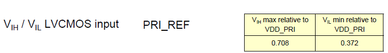

    以下是特征评定的数据:
    您可以看到、对于 VIL、30%是正常的、而对于 VIH、70%是不好的。
    根据电源电压的拆分、我发现如果使用3.3V VDD 而不是1.8V、则有更多裕度。
    如果您想查看有关供应拆分的更详细数据、请向我发送电子邮件。
    Puneet
