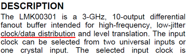

我找到了 LMK00301可用于传输数据的说明。
 LMK00301可以缓冲哪种类型的信号? 例如 GE SerDes 的数据?
Lacey
非常感谢!
    尊敬的 Lacey:
    感谢您的参与。 您说得非常对、数据(1和0……) 可通过该缓冲器进行传输。 电气表详细说明了预期的电压摆幅、带宽和噪声。 信号必须是数字信号、这意味着它是高电平或低电平。 第14页的图5和6显示了时钟波形的示例、但也可以应用数据。 这显示了1.5GHz 的信号。

     您好、Simon、
    感谢您的回复!
    您所说的电气表是我可以在数据表中找到的规格表、如下所示:
    因此、这意味着最大信号频率为3.1GHz。 可以满足  上 表要求的数字信号可以正确传输。

    尊敬的 Lacey:
    不用客气。
    此致、Simon。
