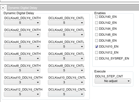

    在步骤1和2中、还请将3编程到 DCLKout10_DDLYd_CNTH 和 DCLKout10_DDLYd_CNTL。 您可以在 TICSpro 的动态数字延迟部分中找到这些寄存器、如下所示:
    之后、您可以继续执行步骤3-8、动态数字延迟应该起作用。 如果您发现任何问题、请告诉我、
    Puneet

    您好、Michael、
    很抱歉、您在使用此功能时遇到问题。  是的、我们需要为此更新数据表。
    我已经查看了您的配置并在实验室中进行了检查。  我发现、要使动态数字延迟正常工作、CLKIN_OVERRIDE 必须= 0。
    要执行动态数字延迟、您只需设置时钟 X:DCLKoutX_DDLY_PD = 0且 DDLYDX_EN = 1。  SYNC_DIS_X 不会影响动态数字延迟。  由于您不处于分配模式、因此没有理由将该位设置为1。
    73、
    Timothy
    这似乎是可行的。
    那么、让我确认一下。  程序似乎是:
    1. 对于正常运行、请确保 CLKIN_OVERRIDE = 0且 DCLKoutX_DDLY_PD = 0
    2. 所有 DCLKoutX_DDLY_CNT{H、L}和 DCLKoutX_DDLYD_CNT{H、L}都应设置为单个延迟步长(如9.3.3.2中所述)。
    3. 确保将 DDLYdX_EN 设置为1
    4. 向 DDLYd_STEP_CNT 写入1
