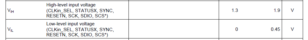

大家好,在 LMK04610的数据表中,LMK04610的 VDD_IO 可以提供3.3V 电压。  这意味着 STATUS0、STATUS1、SYNC、SCL、SCS、 SDIO、RESETN 和 CLKIN_SEL 引脚可以连接 到 FPGA 组,该组提供3.3V 电压? 或者我需要 FPGA 3.3V 组上的分压器电阻和1.8V 的电源 VDD_IO 吗?
    尊敬的 Dan:
    根据 D/S 运行条件、Vdd_IO 电源可设置为3.3V、因此您可以使用3.3V 兼容接口连接所有信号、例如 FPGA 上的3.3V 组。
    我可以看到您为什么提出这个问题。 有关3.3V 时 VDD_IO 的信息很少。
    我已向该器件的专家发送请求、以查看是否缺少其他注意事项。
    感谢您的耐心等待、
    Simon。
    Dan、您好!
    请遵循数据表、输入端不允许3.3V 电平。 请使用电阻分压器减小摆幅。
