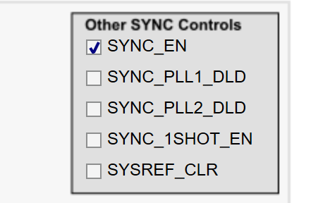

我使用的 LMK04828B 评估板的配置与我计划在设计中使用的配置相同。 这是非常简单直接的 JESD204B 时钟分配器。
我在 OSCin 中有一个外部10MHz 时钟源、用于驱动 PLL2和 VCO0 = 2400MHz。 PLL2被锁定、我在 DCLK 输出(100MHz LVDS)上看到所需的时钟。 但是、我在 SYSREF/SDCLK 输出上看不到我所需的12.5MHz。 我知道 IC 的输出正常工作、因为我可以将 SDCLK 输出设置为"器件时钟"、我看到100MHz 输出。 恢复到"SYSREF"只是提供直流输出、而没有时钟。
所有内容都可以正确设置为连续12.5 MHz、我已经尝试了"尝试"和"错误"单击框、但没有结果。
保存.TCS 文件(如果有用)。

    你(们)好、David
    我看了一下您的配置、对我来说很好。 您应该设置 SYNC_EN=1、SYSREG 输出随后应该正常工作。
    Puneet

    好的、这是令人尴尬的。 根据您的建议、它现在可以正常工作。 我还体验了各种 SYSREF 时钟模式(脉冲等)、它们也起作用。
    感谢您的帮助!
