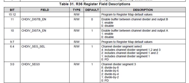

在 R36上,‘CHDIV_SEG_SEL’和‘CHDIV_SEG3’的最后7位我想为 PD 的所有零(根据下面的说明断电),但我找不到一种通过 TICPro GUI 强制它的方法。  这是如何实现的?

    位 R35[8]在我们的 TICSPro GUI 上显示为 CHDIV_SEG3_EN。 因此、要禁用段3、只需将其设置为0。
    这就是我们对这些细分市场进行编程的方式。 我没有通过更改除法值来修整。
    Dean
    R36的数据表是否存在错误、在断电时、它将位6到0显示为"PD=0"?
    Tom
    Tom、
    我会认为数据表会误导人、可能是错误的。  无论如何、最简单且最稳健的操作是设置 CHDIV_SEG3_EN (而非 CHDIV_SEG)来关闭段3的电源。   设置 CHDIV_SEG3_EN (R35[8])= 0、那么这就是 TICSPro 的功能、这就是我们对器件进行特性描述的方式。  这是最有信心的方法。  我知道它会将段3和任何未使用的多路复用电路断电。
    现在、数据表确实显示 CHDIV_SEG3{R36[3:0])= 0是断电状态、但我的信心较低。  这不仅不是我们在软件中实现它的方式、也不是我们对它进行特性描述的方式、我不确定它是否会关闭未使用的多路复用电路。
    也许这两种方法都是等效的、也许不是; 我不知道。  在我看来、我宁愿数据表中说 CHDIV_SEG3=0是一个无效状态、以防止混淆用于关闭未使用段的方法。
    Dean
