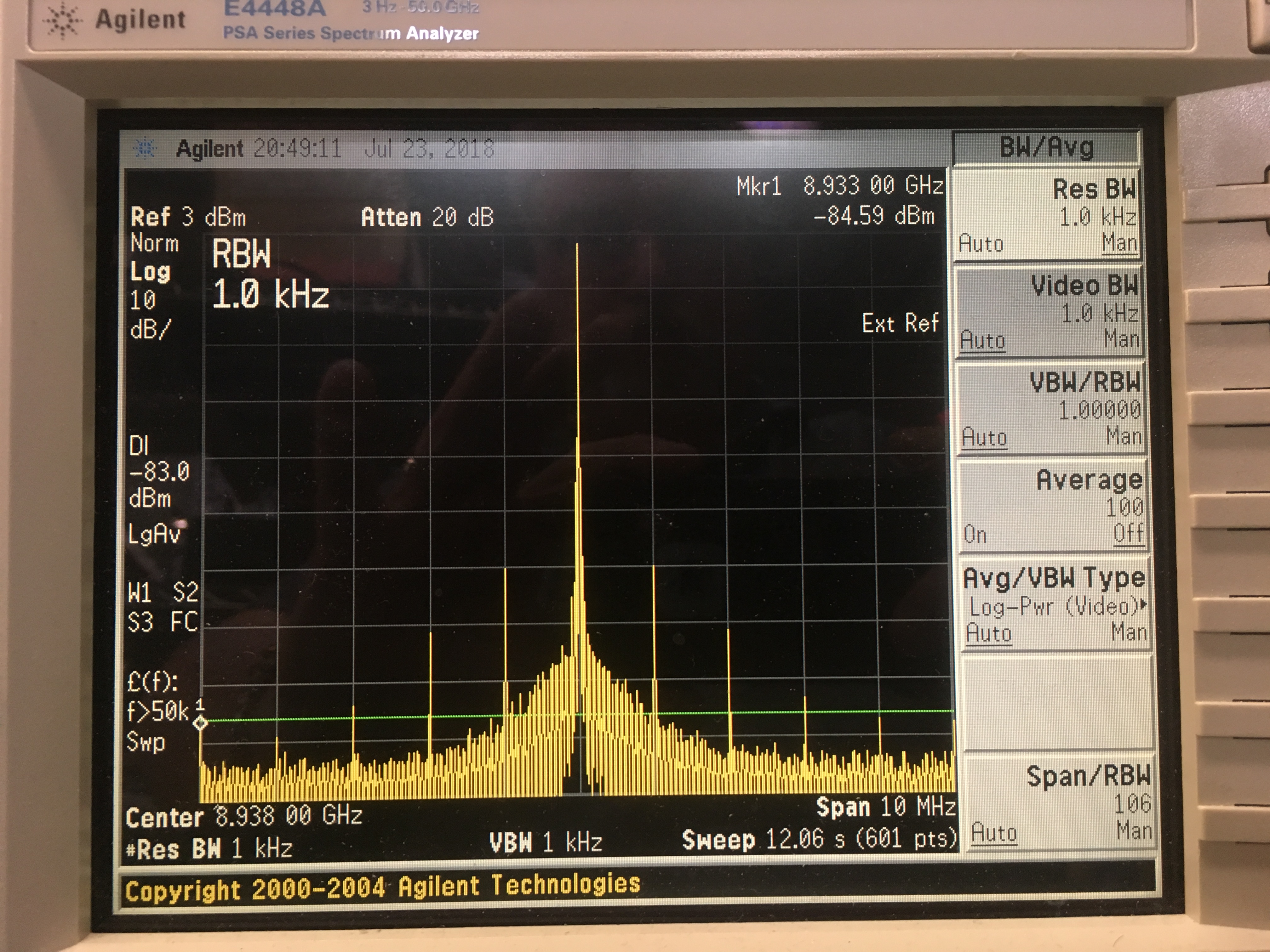

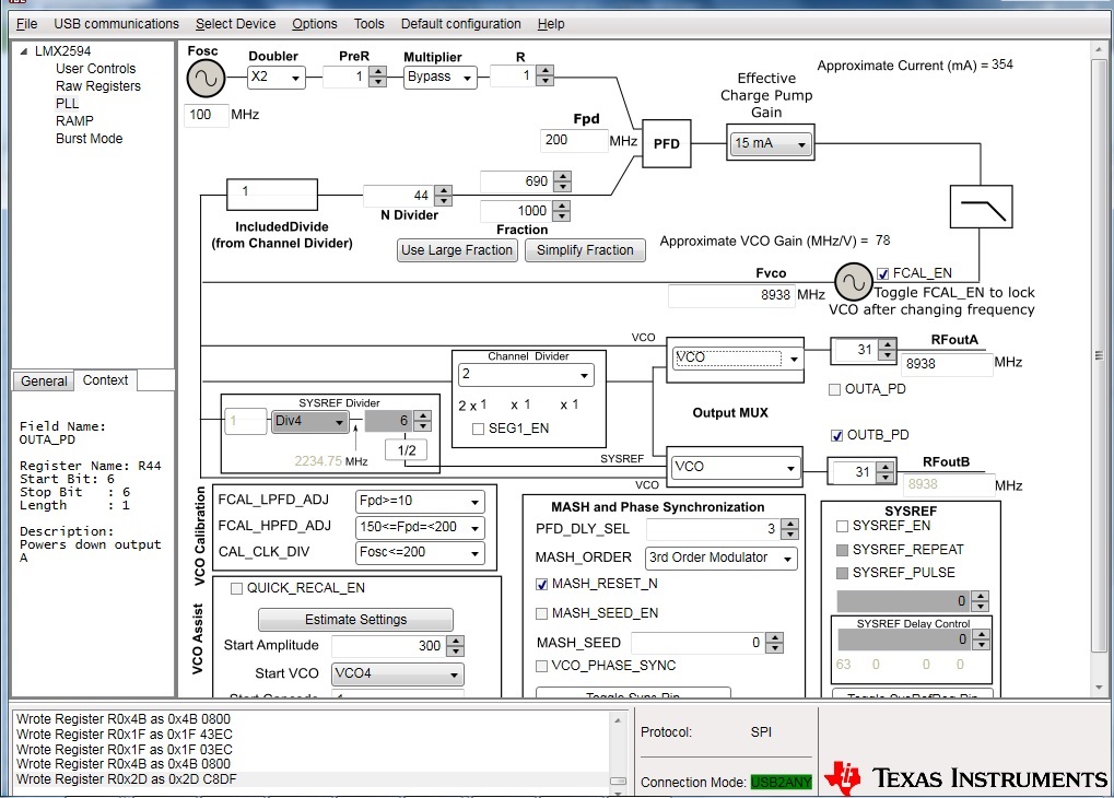

我正在使用评估板评估 LMX2594的性能。  它未经修改、我使用的是内部基准。  我使用的设置如下所示:
查看频谱分析仪上的输出、我看到小数杂散大约为-60dBc
我已经尝试优化调制器阶数、种子值和其他参数、但成功的程度有限。 我还尝试将分数降低到69/100、这对我没有太大帮助。  如果我使用一小部分、离散杂散会变成相位噪声。
这些是我应该预期的次小数杂散电平吗?
我可以做些什么来减少这些次小数杂散?
    Mike、
    您可以在 PLLatinum Sim 上对此进行仿真。 PLLatinum Sim 预测1MHz 偏移时的次小数杂散约为-79dBc、但次小数杂散极难在振幅上进行预测、因此将其关闭19dB 也不足为奇。
    下面是一些要尝试的操作:
    690000/100000001等较大的非等效小数将使杂散抖动、但这可能会以增加相位噪声为代价。
    2.调制器阶数理论上有影响。
    3.根据 PLLatinum Sim (杂散表上的高级功能级别),如果将小数表示为69/100,则 mash_seed=28是该100MHz 杂散的最佳选择。 它建议提高10 dB、但您在实践中可能会也可能不会看到这一点。 请不要忘记单击 MASH_SEED_EN 尝试此操作。

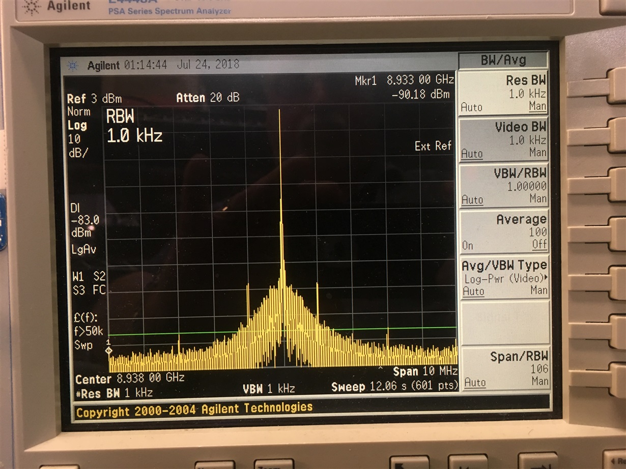

    Dean、
    感谢您的回答。  我之前尝试过您建议的一些事情、但结果有限。  我重复了这些尝试并记录了我的结果。  它们如下:
    1. 使用您建议的较大比例并不会带来很大的改进。  我之前尝试过大得多的部分、发现它导致离散杂散表现为相位噪声增加。
    2. 我试着改变调制器的阶数,只是使杂散变差(没有图片)
    3. 将种子改为28确实大大改善了情况
    如果我选择"优化杂散指数种子"、PLLatinum 似乎会产生28的种子值;但是、如果我选择其他2个标准之一、则会产生48的值。  值48是我之前尝试过的值。  看来28个的效果比48个好得多,所以“优化杂散指数种子”似乎是一个更好的标准。
    4、 我已经尝试通过降低电荷泵增益来降低环路带宽、这确实降低了杂散的幅度;然而、还有其他一些折衷因素会影响这一选择。  也许我应该尝试通过选择替代环路滤波器组件来降低 BW。
    我想最重要的是、我正在寻找在该部件的7500MHz 至15000MHz 的整个范围内小于-80dBc 的杂散电平。  您认为使用此器件是合理的、还是我需要尝试不同的方法?
    再次感谢。
    Mike、
    很明显、杂散是小数的、并由环路滤波器进行滤波。 我很高兴 MASK_SEED 起作用、但意识到最佳种子值会随使用的小数而变化。 要使用种子优化器、请选择杂散偏移、使其聚焦于您希望减少的杂散。
    因此、虽然 MUS_SEED 可能有用、但您有一个很宽的范围、我认为有必要缩小环路带宽。 实际上、这可能意味着要牺牲一点抖动、但我认为更窄的环路带宽是必要的。
    我确实认为-80dBc 是现实的、但可能需要更窄的环路带宽。 此外、SimPLL 可能默认具有更高的相位裕度、但当杂散远离环路带宽时、您可能会发现更好的杂散衰减、从而选择更接近48度的较低相位裕度。 由于 LMX2594是我们提供的唯一频率为7500至15000 GHz VCO 的器件、因此我没有其他器件可以推荐它。

    Dean、
    我已经按照您的建议减小了环路带宽、并发现这对于减少亚小数杂散非常有帮助。
    但是、即使环路带宽减小、我也发现使用最佳种子值将进一步降低杂散。
