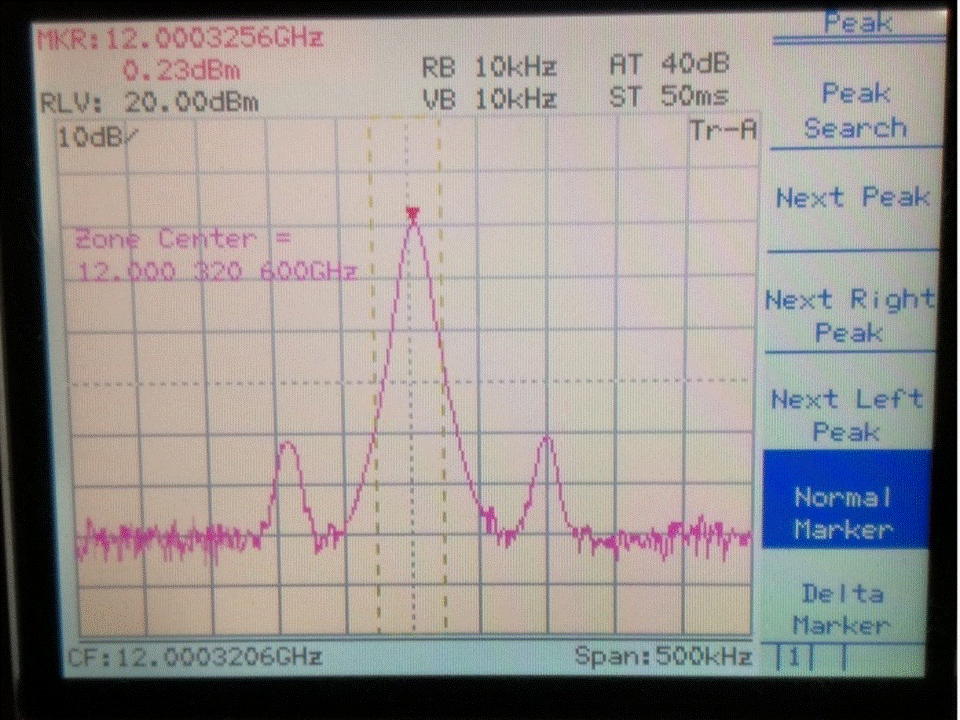

我的客户使用分数 N 设置评估 LMX2594EVM。
杂散不会在12GHz 频率下发生、但在12GHz 左右会发生较大杂散。
请参阅下面的内容。
客户希望知道足够的寄存器设置值、以减少 LMX2594的小数 N 中的杂散。

    如果我的导入正确、您将得到 Fosc=100、FPD=200、Fout = 12000.3814697266、PLL 分数为100/524288、简化为125/65536。
    我想说几件事:
    1.将 OUTB_MUX 更改为"VCO"。 让"通道分频器"为通道分频器加电、消耗电流并可能产生杂散、尽管可能不是您看到的100kHz 杂散。
    2.对于此分次、请确保这确实是您想要的分次。 524288可疑的看起来像65536 * 8、65536看起来像一个程序选择的数字。 例如、如果您确实需要12000.38而不是12000.3814697266、请选择合适的比例、如19/10000、杂散将得到简化。
    3. 100kHz 杂散看起来像一个小数杂散。为了处理这一问题,有几种方法,例如:更改调制器阶数(尽管第3步看起来合适),如果您可以容忍频率误差,请尝试较大的非等效小数。 例如、将小数分母更改为10000001、这将创建抖动。 它会增加 PLL 的本底噪声、其影响取决于环路带宽和输入基准的清洁程度。
    输入基准可能会产生影响。 首选高压摆率、低振幅信号、如 LVDS。 您具有100MHz 的输入、因此压摆率可能相当高、但有时此引脚仍会产生影响。

    客户需要将其设置为12GHz 附近的37Hz 步长。
    客户将 OUTB_MUX 更改为"VCO"、然后100KHz 左右的杂散消失。
    客户尝试通过 TICS Pro 更改一些寄存器设置。
    根据 RFD_DLY_SEK 设置、客户将其从4更改为1、然后减少杂散。
    客户说"在这种情况下、RFD_DLY_SEL 的设置变为黄色。 这是否意味着
    设置不正确? "
    设置变为黄色意味着什么?  请告诉我。

    是的、我相信 TICSPro。 PFD_DLY_SEL 应根据数据表进行设置。 较低的设置很可能会产生更好的杂散、并且工作正常、但这会使器件处于我们尚未对其进行特性描述或测试的状态。
    在 TICSPro 中、您可以将鼠标悬停在变为黄色的设置上、它应该会为您提供一个工具提示、其中包含更多信息。 您可能会发现您可以调整调制器阶数、然后这将允许您减少 PFD_DLY_SEL。
