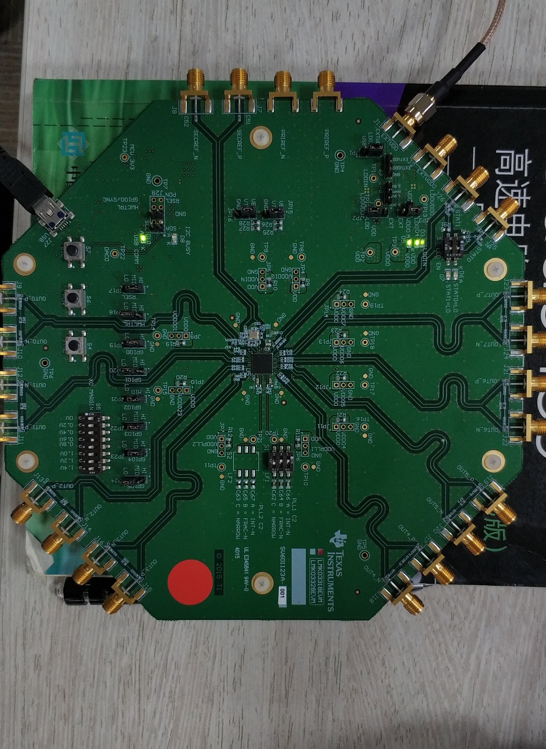

客户已从 TI 购买 EVM。 但它现在无法与 PC-GUI 连接。 起初,它可以工作一段时间。 但它看起来似乎不再起作用。
此处是板上的跳转配置
J1连接3.3V 电源。 测试 VDD 是否为3.3、VDDO 是否为1.8V
控制引脚、JP17高电平、JP18低电平、JP19高电平、JP20低电平、 JP21高电平、JP22高电平、JP23高电平。 JP24低电平
3.在 PC GUI 上按 SCAN I2C 总线时,在未找到器件警告信息显示之前,我们可以捕获 I2C 信号。
4.在按下 PC GUI 的 SCAN I2C 总线按钮之前、电源电压为0、但之后它打开3.3V。 看起来适配器正常工作。
您能帮您检查一下吗? 我们还需要注意什么才能使其正常工作?
    您好、Cheng、
    电源电压 VDD 或 VDDO 不应降至零伏。 这表明您的测试设置中可能存在松动的连接。 您能否检查连接并确认此行为?
    我在过去观察到一些使用中国系统和 CodeLoader 软件的客户的兼容性问题。 如果您在中文系统上使用 Windows 10软件、可能会出现可比性问题。
    使用 TICS Pro 软件来控制 EVM 可能会更成功。 您可以在以下位置下载 TICS Pro: www.ti.com/.../TICSPRO-SW
