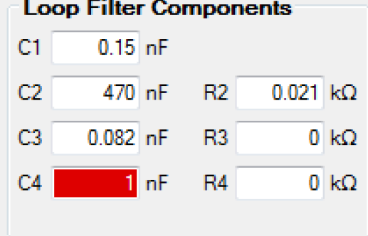

当 PLLatinum 的环路滤波器元件变为红色时、这是否意味着环路滤波器不稳定?

    您好、Watanabe-San、
    红色表示它不是有效值、通常表示该值太小。 您可以将鼠标悬停在该框上以查看注释。
