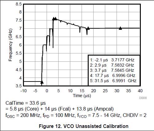

尊敬的 TI 专家:
您能告诉我如何计算磁芯、FCAal、Ampcal?的校准时间吗?
此外、校准时间是否会因 Fosc 和 FPD 设置的不同而有所不同?
    尊敬的 Derek:
    计算中显示的数字是测量数据。
    从图中可以看出、在标记1和3之间、器件正在尝试找到正确的 VCO 内核。 这就是为什么您看到有几个大跳变。 在标记3和4之间、器件正在进行精细的频率调整、以便更接近编程的频率。 完成此操作后、我们进行校准以找出相位噪声的最佳点。
    校准时间取决于等于 fosc/CAL_CLK_DIV^2的 smClock。
