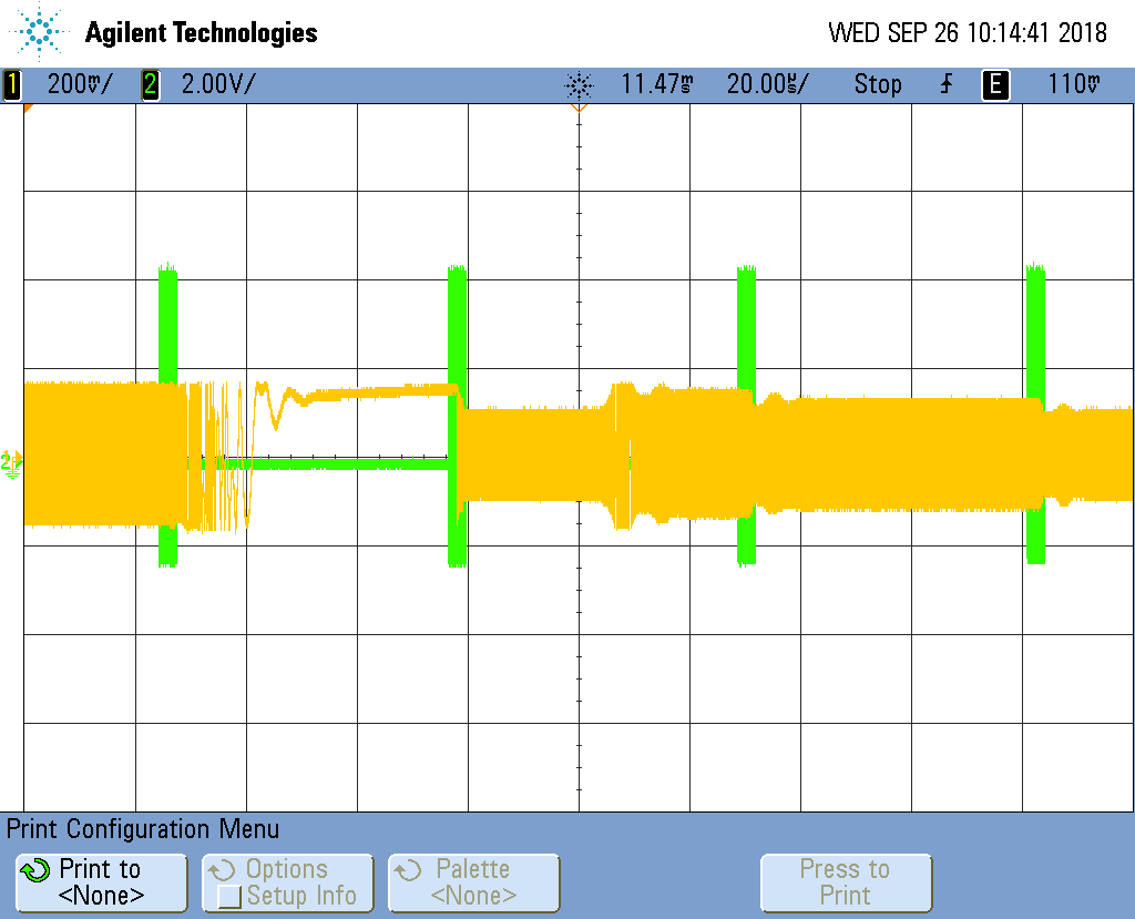

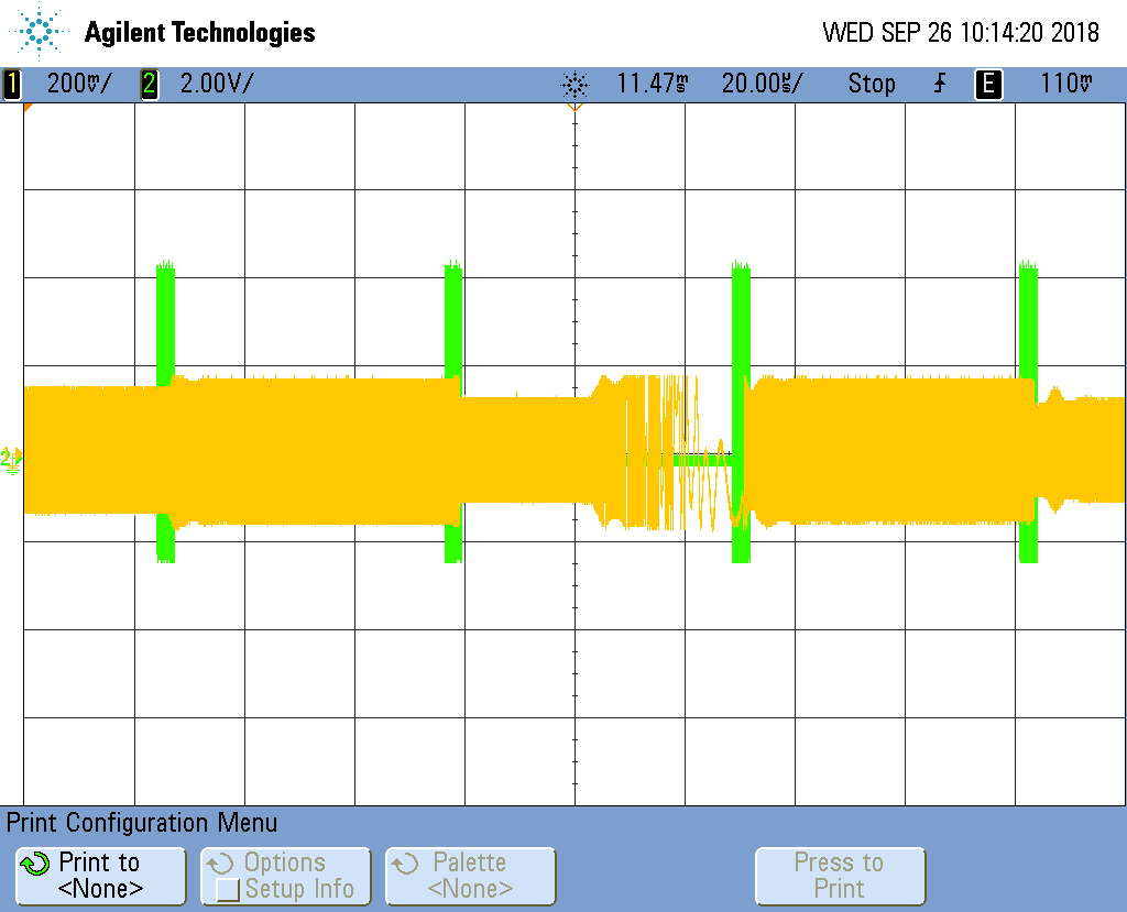

根据测量、大多数频率下的锁定时间< 20us、但某些频率下的锁定时间> 50us。 屏幕截图显示了5160、5180和5200 MHz 时的相位误差(SPI_CLK=GREEN、PhaseError=Yellow)。 5160和5200处的锁定时间正常、但5180过长。

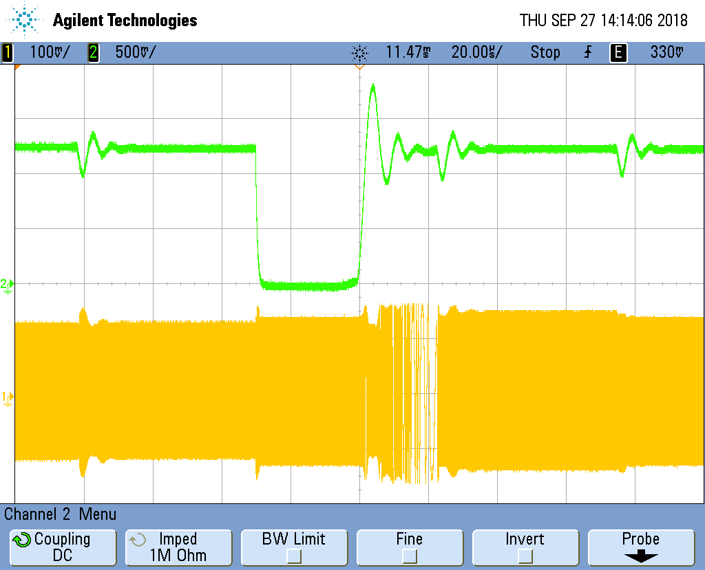

    我发现了一些有趣的东西

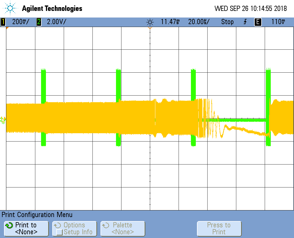

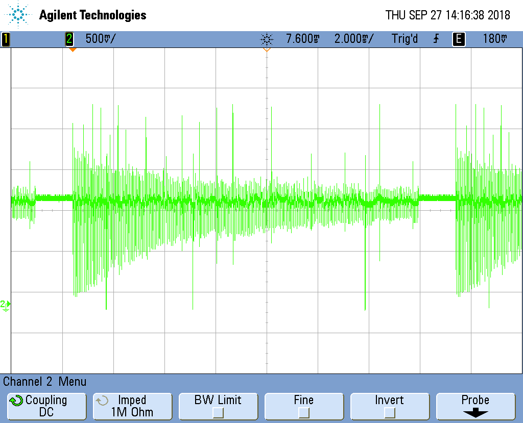

    第一张图片显示了频率从 5160更改为5180 MHz 后环路滤波器的电压(绿色波形)。 环路滤波器电压降至零! 第二个示例显示 了800至6000MHz 整个范围内的环路滤波器电压。
    塞缪尔

    我在 SPI 请求之间添加了延迟、以查看哪个命令导致了 glich。 在该示例中、PLL_N 从258更改为259
    塞缪尔

    我以 20MHz 步长扫描频率从800至6000MHz (总共260步长)。 负干扰发生 三次(~1280MHz、~2580MHz 和5180MHz)。 还有一些正干扰、但时间更短、为~10us。

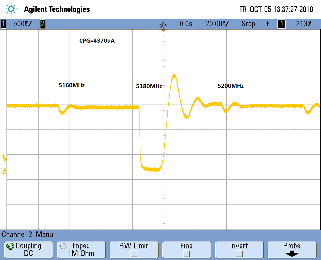

    >>现在有一点困惑的是、改变电荷泵电流不会影响毛刺脉冲的长度、除非此毛刺脉冲与计数器相关
    我使用不同的 CPG 设置进行了一些测量(请参阅末尾的图片)。 图中显示了环路滤波器的电压。 玻璃的长度不随 CPG 而改变。 通常锁定时间约为20us、玻璃增加额外延迟20us。 对于我的应用、锁定时间不得超过20us。

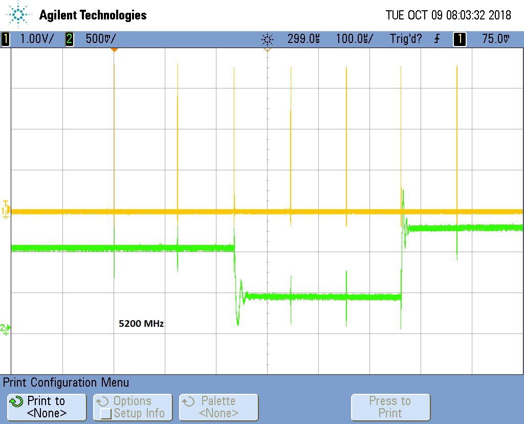

    以下测量是在 SPI 命令之间具有额外延迟的情况下进行的(黄色轨迹:SPI clk、绿色轨迹:环路滤波器电压)

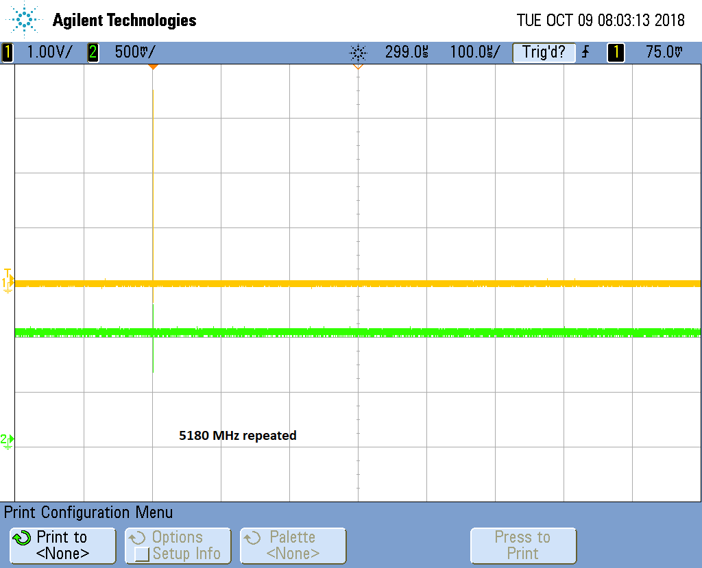

    图片:频率从5140MHz 改为5160MHz。更改 PLL_N 后电压下降、但不为零。 VCO_CAPCTRL 被正确设置后、电压立即恢复。 如果您从  2018年10月1日锁定图片(频率从5160 MHz 更改为5180 MHz) 、则会出现下降到零的情况。 20us 后、电压上升、VCO_CAPCTRL 为1.4V 。
    图片: 频率从5160MHz 更改为5180MHz。 在该测量中、仅更改了 PLL_N、电压降至零
    图片:重复频率将5180MHz 更改为5180MHz。  PLL_N 被写入之前的值、PLL 保持锁定状态
    图片: 频率从5180MHz 更改为5200MHz。 行为符合预期

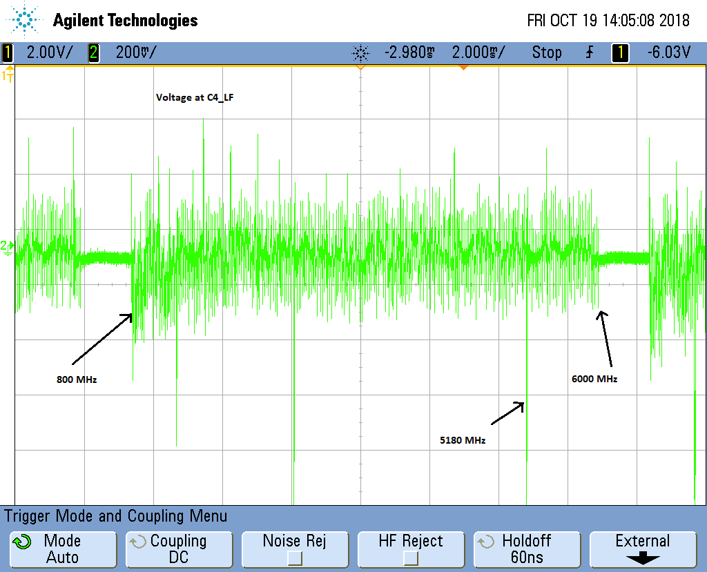

    我将 LMX2572 EVM 连接到 FPGA 板、以排除合成器板的任何问题。 FPGA 在14毫秒内以20MHz 的步长从800MHz 扫描到6000MHz。 我在 C4_LF (环路滤波器电压)处连接了示波器。 我在相同频率下看到相同的尖峰、请参阅图片。
    初始化过程中出现错误(从 LMX2572修改了默认预设)或芯片无法正常工作。 您能否查看初始化(下面的寄存器)?

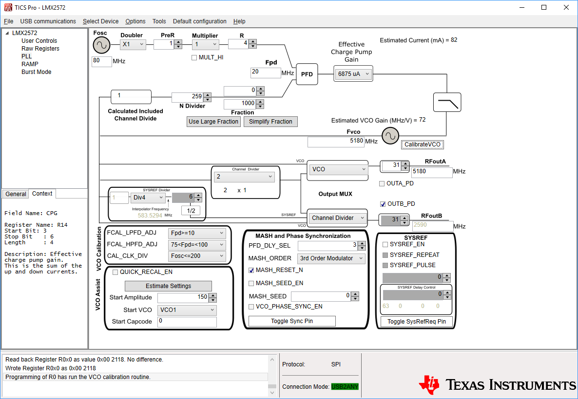

    我将 LMX2572与版本一起使用、请参阅图片。 是否有更新的芯片版本?
    塞缪尔
    这是最新的量产版本器件。
