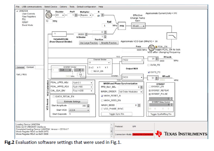

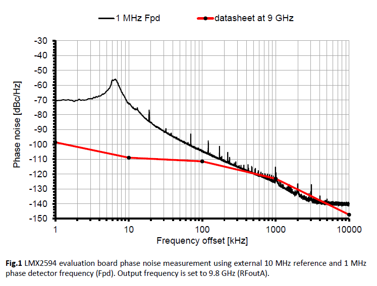

您是否能够帮助我了解我使用 LMX2594EVM 评估板完成的相位噪声测量结果? 下面的第一个图显示了使用外部单端10MHz TCXO 基准(应具有高质量)进行的相位噪声测量、该基准被分频为1MHz 相位检测器频率。 该评估板配置为在9.8GHz 时输出。 数据表中的值与我测量的值之间存在显著差异的原因是什么? 第二幅图显示了我在评估软件中使用的设置。

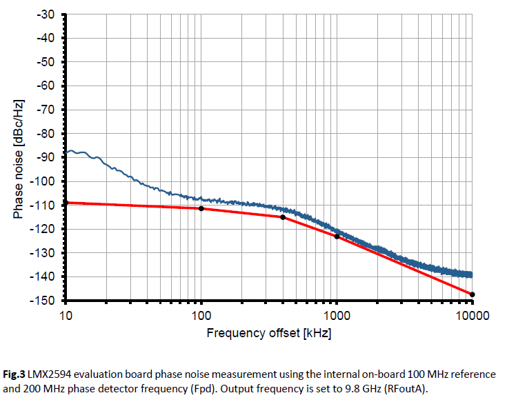

第三幅图显示了我使用板载100MHz 基准振荡器将相位检测器频率加倍至200MHz 时获得的结果。 数据表和我的测量结果略有不同、但仍有很大的差异开始增长到低于100kHz。 再说一次、什么会导致我的测量值与数据表中的值之间出现较大的差异?

    在本例中、最大的变化是您已将相位检测器频率从100MHz 降低到1MHz。  这会将 PLL_N 值增加100倍、从而降低环路带宽。  这是您看到的主要效果。   我们的 PLLatinum Sim 工具(ti.com/PLLATINUMSIM-SW)可对此效应进行建模。
    现在、如果您将板载 XO 与数据表图进行比较、区别在于数据表图是使用100MHz Wenzel 振荡器完成 的、这比该板上的 XO 具有更好的性能。
