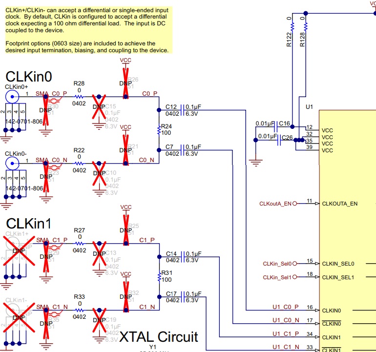

    但下拉电阻器可以是3k3还是10k?
    另一个问题是,我们必须使用来自模块的 CLKIN0_PN PCIe 时钟
    我们能否直接连接到 LMK00334的输入?
    或者、我们是否必须这样做:
    输入与器件进行直流耦合的确切含义是什么?  此感应中的"器件"是 LMK00334吗?
    3k3或10k 的下拉电阻器正常。
    我建议连接输入、如上图所示。 使用100欧姆差分负载、后跟交流耦合电容器。

    尊敬的 Lane:
    谢谢,一个简短的问题:)
    例如、 我们能否连接到引脚16、负信号形成差分对和引脚17来自差分对的正信号,然后更改 clk 输出引脚上的 P 和 N (在引脚3负输出时钟和引脚4正输出时钟上)?
    还是 P 和 N 引脚专用于极性?
    因为这将简化我们的布局。
    此致。
    是的、没关系
    通道
