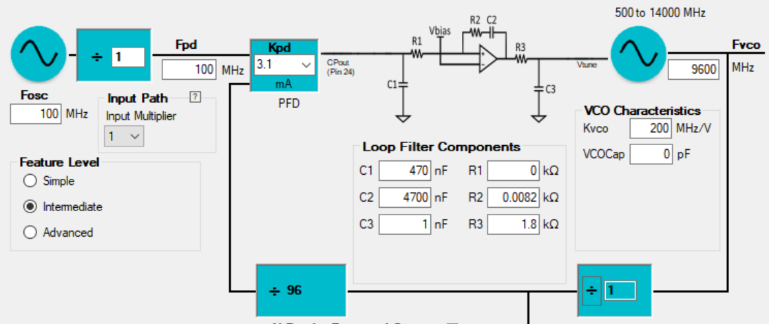

我正在使用 PLLatinum Sim 为 LMX2492设计有源环路滤波器。 当我尝试获得有关三阶有源 A 型环路滤波器的建议(因为我们的设计 VCO 调优需要高于5V)时、PLLatinum Sim 的结果始终为"滤波器不稳定"。
我还注意到、有源 A 型拓扑的运算放大器连接的极性很奇怪、因为 Vbias 连接到 Vin-。 我希望 Vbias 处于 Vin+。 软件中是否有错误?
谢谢。
    是的、
    这看起来像是软件中的错误。 看起来第2阶和第4阶有效、但第3阶使 R1=0。 如果您转到设计屏幕、您可以强制设置 R1值、这样您就可以进行设计。
    目前、权变措施是设置为四阶并将 T4/T3比率设置为低电平、甚至设置为0%。 我将跟踪此错误、但可能需要一些时间才能发布到 Web。
    Dean
