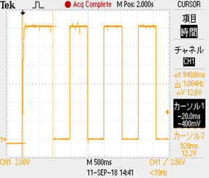

我们的客户使用 NA555生成1Hz 脉冲。
R 和 C 设置为:
RA=4.7K
Rb=330K
C=2.2 μ F
下面是输出波形。
您可以看到、第一个周期比1Hz 的设置更宽。
是否可以从第一个周期生成1Hz 脉冲?
贝斯特雷加兹
    Na Na、您好!
    第一个扩展脉冲为高电平的原因是计时电容器从0V 开始、但在后续周期中、电压在 Vcc 的1/3和2/3之间变化。

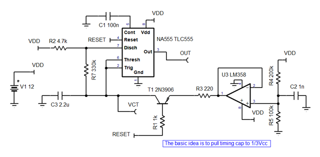

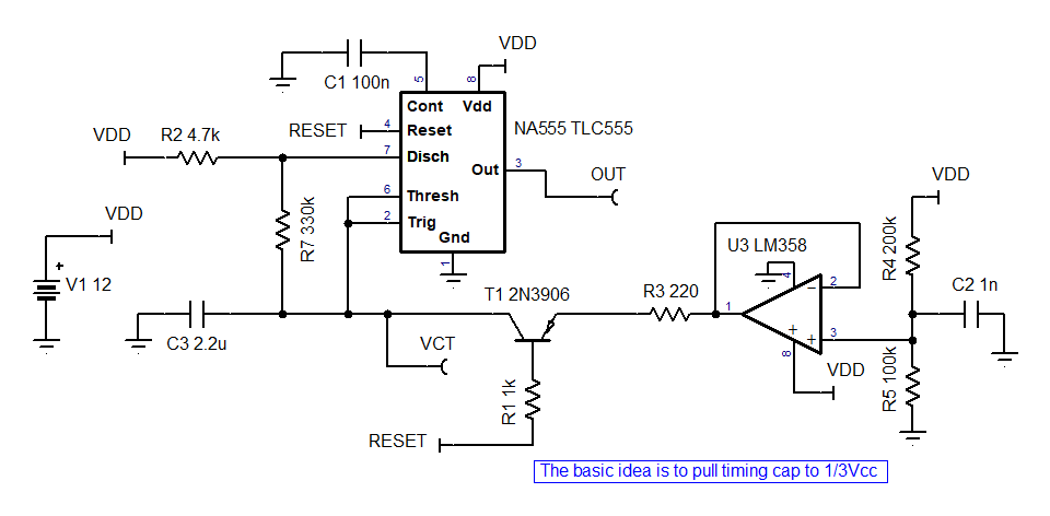

    另一个想法是在上电时以复位低电平延迟输出、并在短时间内将"C"充电至1/3 Vcc、然后将复位变为高电平并断开计时电容器预充电。 显然、第二个选项更复杂。
    NA Na、
    第二个选项原理图。 未经测试。
    请确保将 R1增大到10k 至47k 之间的值
