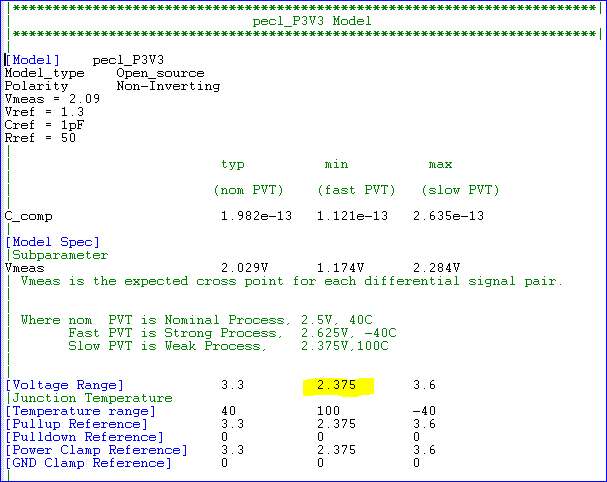

客户对 CDCLVP2108RGZ IBIS 模型有几个问题、您能不能提供意见? 谢谢!

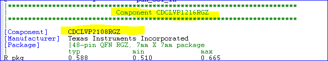

注释和组件的名称未对齐。

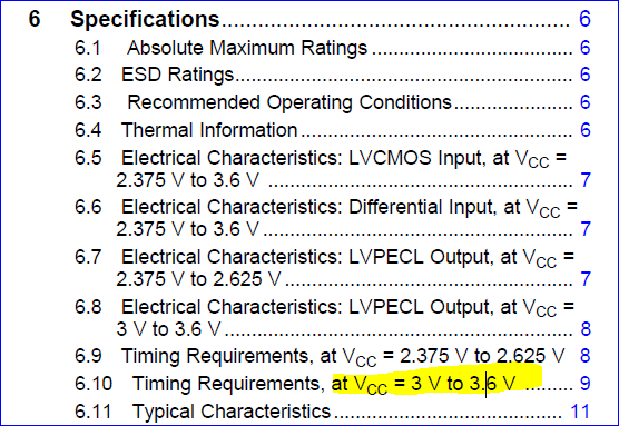

2.电压范围不正确。 ,数据表、"3V3"介于3V 至3.6V μ A 之间、而在 IBIS 模型中、它介于2.375v 至3.6V 之间。

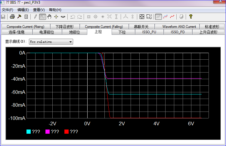

 缺少下拉曲线。
GND 钳位曲线上没有交叉零点。
5. 对于上拉曲线,没有从-Vcc 到0的数据,而对于0~Vcc,曲线应平稳下降。

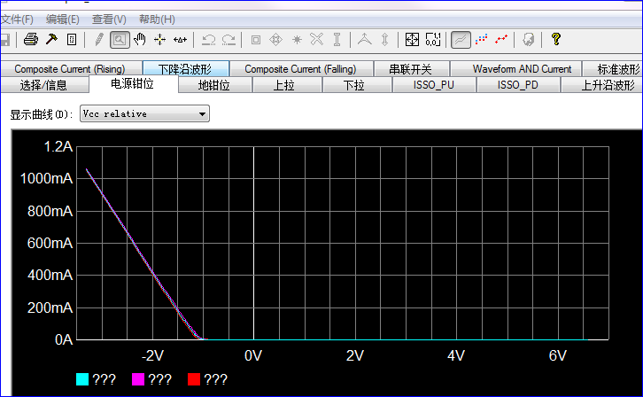

 6.电源钳位电流过大,请帮助确认。

    对于不同的角、具有不同的起始点/水平并不少见。 我确实看到了一个正确的趋势、即最大死因裁判官具有最大的摆幅振幅、然后是典型的转角和最小转角。
    总之、要在原始帖子中解决您的问题、
    1)模型文件涵盖多个器件,包括“[Component] CDCLVP2108RGZ”
    2)是的,它应该已将3.0V 作为最小角而不是2.375V。 遗憾的是,调制器很旧(原始开发人员不再与我们在一起),此时添加3.0V 角模型并不容易。
    3) 3)由于缓冲器被建模为 open_source、因此通常没有下拉曲线。
    4)和5)考虑到这是一个差分 LVPECL 驱动器、与推挽式 CMOS 输出相比、通常不会有这种类型的行为。
    希望这对您有所帮助!
    -Eric Kim DS/ADS
    更正了拼写错误:
    4)和5)考虑到这是一个差分 LVPECL 驱动器、与推挽式 CMOS 输出相比、这种行为并不少见。

    1.虽然模型文件涵盖多个器件,包括“[Component] CDCLVP2108RGZ”,但由于组件和注释不匹配,您能否更新它?
    2.由于它应该涵盖3.0V 作为最小临界值,并且该器件广泛用于客户的项目,因此是否可以更新它,或者是否有任何其他方法来评估3.0V 临界值?

    关于#1),客户似乎更关心模型的“外观”方面… 我们当然可以更改/添加其他组件名称。 但是、它不会改变模型的电气特性。 无论如何,我不能确定客户的“组件和注释不匹配”是什么意思。 您能否与客户沟通客户希望包含的确切器件型号? 这将确保我们今后消除不必要的修订。
