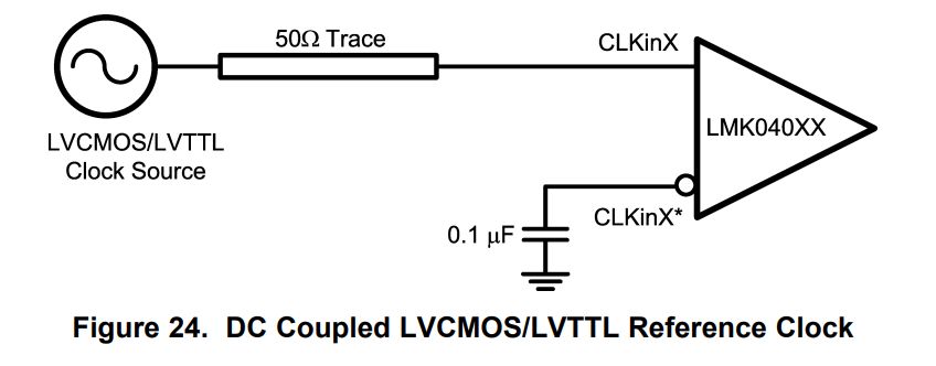

尊敬的技术支持团队:
是否可以将 LVCMOS 或 LVTTL 3.3V 用于 OSCIN?
下图是 CLKIN 的单端配置。
我想将其用于 OSCIN。
TTD
    您好 TTD、
    OSCin 应采用交流耦合。 您可以使用 LVCMOS 或 LVTTL 3.3V、但要进行交流耦合、还可以使用电阻分压器将振幅限制为数据表限制。
    Puneet

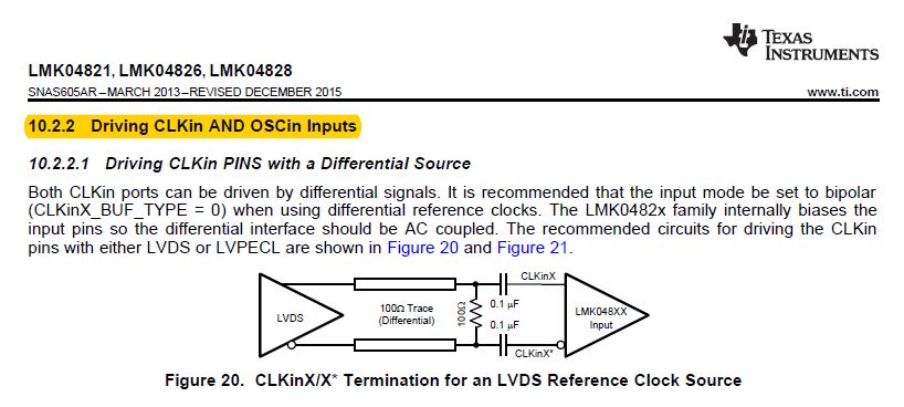

    Puneet、您好!
    感谢你的答复。
    "10.2.2 驱动 CLKIN 和 OSCin 输入"一章包括"OSCin" 。
    因此、我认为 CLKIN 和 OSCIN 是相同的配置。
    但是、本章没有 有关 OSCin 的说明。 它 仅具有下面的 CLKIN。
    "10.2.2.1使用差分源驱动 CLKIN 引脚"
    "10.2.2.2使用单端源驱动 CLKIN 引脚"
    那么、它是否是标题的拼写错误?
    【不正确】
    "10.2.2驱动 CLKIN 和 OSCin 输入"
    【正确】
    "10.2.2驱动 CLKIN 输入"
    TTD
    Puneet、您好!
    以上只是一个简单的问题。
    CLKIN 和 OSCin 的规格是否不同?
    它们是否不同?
    TTD
    OSCin 和 CLKIN 在设计上是不同的。 您可以在电气规格中看到这一点。
    OSCin 在内部偏置、以实现最佳相位噪声性能。 理论上、如果直流耦合、它应该仍然可以工作、但我建议使用交流耦合。
    Puneet
    Puneet、您好!
    感谢你的答复。
    我理解您的答案。
    当您进行下一版数据表时、请在"10.2.2驱动 CLKIN 和 OSCin 输入"上添加交流耦合 OSCin 的图。
    OSCin 的配置很容易理解。
    TTD
    您好 TTD、
    我们会对此进行注释、并在数据表中添加更多说明。
    Puneet
