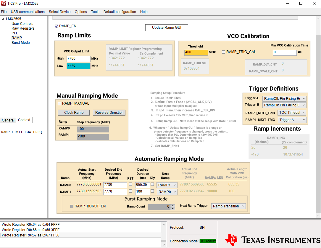

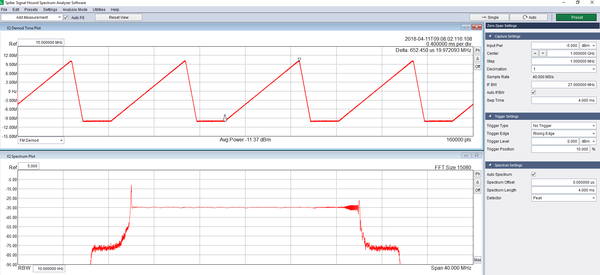

我在我设计的电路板上以及在使用专业版软件进行编程的评估板上使用了 lmx2595。 当设置延迟时、这两个值在 ramp0的长度方面表现出相同的问题。 下面是斜坡正常工作的屏幕截图、长度计数器中没有延迟。 我需要以100MHz 的频率运行相位检测器、因此我可以使 ramp0的最长时间为655us (长度计数器为16位宽、因此2^16*100e-6)。 我需要840 μ s、因此我应该能够使用延迟来实现这一点、但当我执行超时计数器时、似乎行为错误。

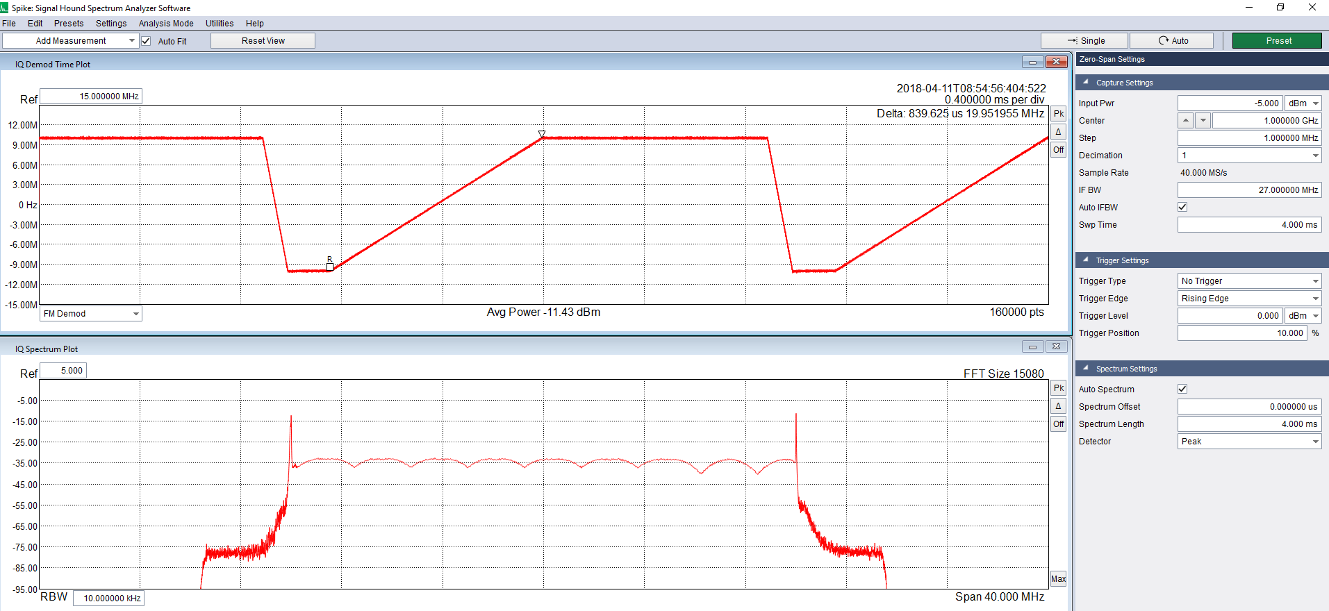

我有一个外部触发器(1kHz)来结束 ramp1 (downramp)并再次开始 ramp0。
您可以看到、在延迟情况下、它会达到840ms 的时间、此时它应该启动下降斜坡、但它不会启动。 下降斜坡在1732us 通过后开始、这看起来也很奇怪。

    感谢您分享测量结果。 您是否还可以发布您的 TICS Pro 配置? 该器件的专家将会回来为您提供帮助。
    Patrick
    随附 TICS pro 文件
    e2e.ti.com/.../ramping_5F00_w_5F00_delay.zip
    尊敬的 James:
    是否可以在将"VCO 输出限制"设置为低:7000MHz 和高:8000MHz 时重试?
    这种情况有效、并且确实导致超时在844 us 触发、并且 ramp0开始其下降斜坡(844us)。 感谢你的帮助。 昨天、我花了更好的时间尝试不同的设置、但从未触及上限和下限、因为我还必须关注带外发射。
    实际上没有必要更改下限(我可以将其保留在7770或我想要的任何值)。 如果我将上限设置为仅7781 (比上限目标频率高1MHz)、它也可以正常工作。
    将上限设置为(7776至7780)会使斜坡在所需的上限处平坦、然后在开始下降斜坡之前运行1000美元左右(类似于上图中所示)。
    将上限设置为7775会导致斜坡在达到该上限频率后立即停止(约420us)、然后下降斜坡开始。
    我喜欢设置上限和下限(低于目标频率)、以在波形中创建平顶(防止过冲和带外发射)。 如果延误不在,而且我已经这样做了几个星期,但最近我需要做一个更长的坡道,这需要延迟。
    是否有方法使用超时和延迟来创建平板?
    如果不是、我可以调整 rampclk 信号的占空比、并使用 rampclk 下降沿触发器来启动下降斜坡、但如果可能、我更愿意使用超时。
    James
