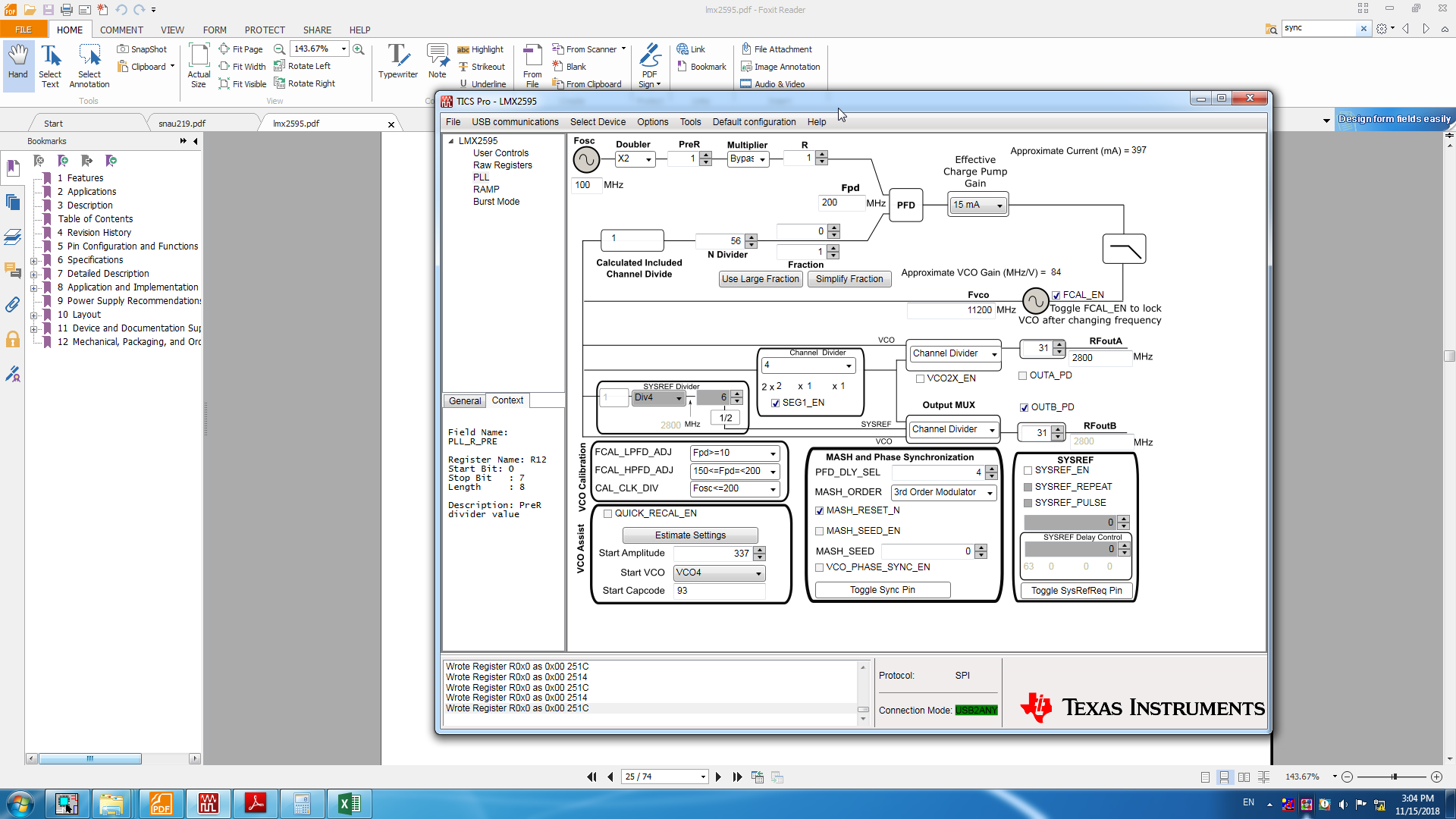

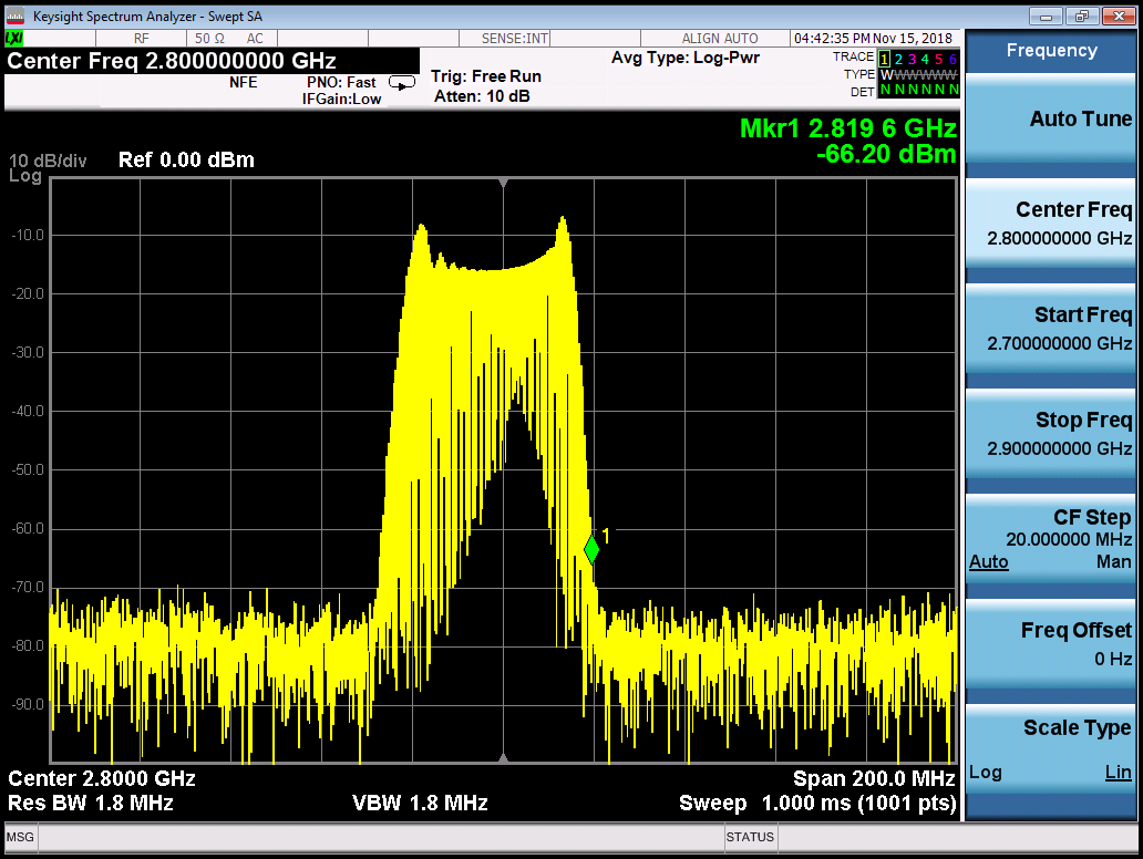

我在我的定制板上使用 LMKMX2595来生成2.8GHz。 对于编程、我使用的是评估板。 环路滤波器设计符合评估板的要求。 我附加了 VTune 图、频谱图和寄存器设置。 我不是 CW,而是得到调制频谱,是一些设置缺失或任何其他问题。

    因此、您会看到以2.8GHz 为中心的模糊处理、其宽度约为+/- 20MHz。
    在示波器上、您可以看到大约40mV P-P 和600kHz 的正弦波
    从 TICSPro 的图片可以看到、VCO 增益大约为85MHz/V、但它被4倍分频、因此这意味着输出上的增益为20MHz/V。
    40mV * 20MHz/V = 0.8MHz、但您的模糊频率为+/- 20MHz、因此、您在示波器上的时间刻度可能太慢、无法查看实际情况。
    在任何情况下、VCO 似乎已正确校准至正确的2.8GHz 频带、但存在不稳定情况。 请注意、VCO 具有多频带(7个内核、频带183个)。 在11200时、该频带可能为+/- 100MHz 宽、因此除以4、该频率约为+/- 25MHz、这与您的模糊外观有关。
    因此、换句话说、如果环路滤波器不稳定、这是有道理的、因为环路滤波器在校准期间将断开连接。
    因此、我会尝试以下操作:
    1.将 CAL_CLK_DIV 增加到最高设置3。 这会减慢校准时钟的速度、因此如果与校准相关、这将有所帮助。 使用慢时钟、切换 FCAL_EN 并查看其是否解决了问题。
    2.降低电荷泵增益。 如果它将污渍增大到较小的程度、则表明环路滤波器的稳定性。
    3.正确编程至2800MHz 输出后,尝试在不切换 FCAL_EN 的情况下对 VCO 频率进行编程。 设置为低电平(例如1000 MHz)。
    这应将 VCO 降低至频带的较低频率。 然后将 VCO 频率设置为20000 MHz、这应将 VCO 降低到上电源轨。 这样您就可以了解您的工作范围。 它还确保环路滤波器连接到 VCO。
    Dean

    通过仿真150KHz 的环路滤波器解决了调制问题。
    还实现了相位噪声。 在我使用单端输出的其中一张卡片中、我得到了这样的响应。 一端、我用于输出、另一端、我已使用50欧姆的端接电阻。 但在另一个卡中、我有变压器、它将提供单端输出、我也可以通过 outa_PWR 31获得良好的响应。 我将检查第一张卡中发生了什么故障
