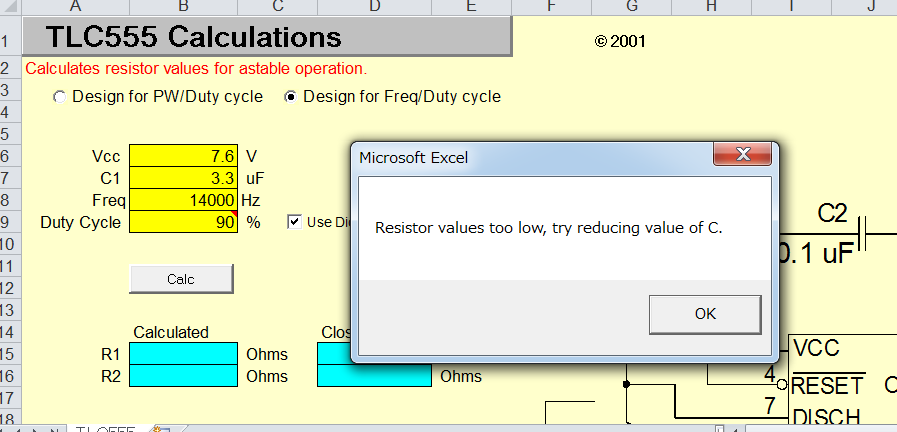

我想知道外部电容器的选择。 电容值将根据环境温度而变化。 如果我在数据表中使用计算、是否有建议精度? (是否应根据 云温漂选择+/-10%cap?)

    您好、Shunsuke、
    对于 A 稳态条件、 可以在此处找到计算器工具 www.ti.com/.../slvc100
    您可以通过将温漂添加到公式或工具中的电容器容差中来包含温漂。
    您好、Ron、
    感谢您的更新。 我使用的计算器工具的条件如下:
    -VCC = 7.6V
    -C1 = 3.3uF
    -Freq=14000Hz
    占空比= 90%
    使用此设置时、将显示以下消息。 此设置是否有限制?
    Nagata。
    Shunsuke、
    3.3uF 是一个非常大的电容器、频率为14kHz。
    设想一下,90%的占空比意味着低电平时间为10%,14kHz 的周期为71us,低电平时间为7.1us。 平均电容电流、I = C * V /t = 3.3uF * 1/3 * 7.6V/7.1us = 1.17A、峰值电流会更高。
    如果14kHz 正确、请尝试使用较低的电容。 例如10nF。
