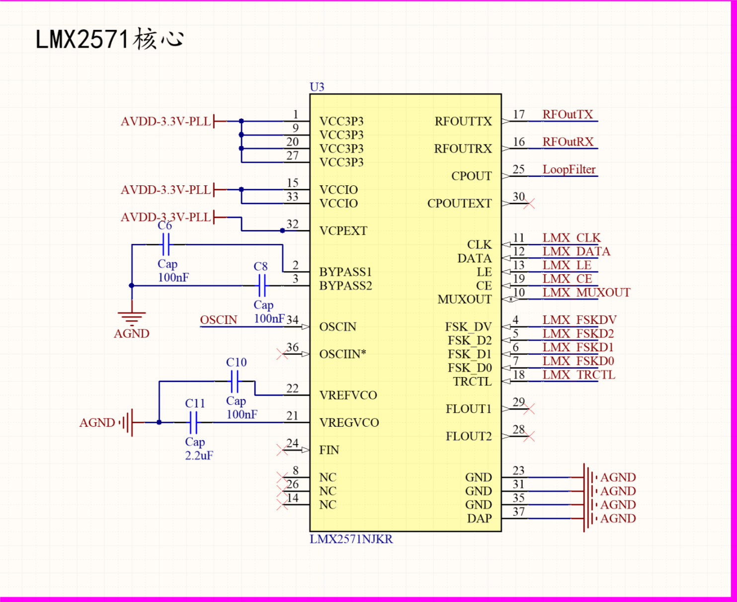

I 将 LMX2571设计为(在 Altium Designer 中):
PCB
我将其输出编程为147MHz,并使用 示波器对其进行测试
输出方式如下:
输出频率为右,约为147.0MHz。 它是我设置的频率。
但是(我想)这很奇怪、我认为它应该是一个正弦波。
因此,我使用信号分析器(Agilent N9030A)并获得:
频率为147.000 006MHz。 相位噪声可能是可以的。 (我 估计1kHz 偏移为-60dBm)
但在1GHz 以上、还有许多其他频率输出:
为什么? 我的设计出了什么问题?
如何获得正弦波输出?
    Simba、
    对于频谱分析仪的图片、这看起来像是谐波。 因此,如果设计为147MHz,则应该期望2*n*147的谐波和3*n*147的更高谐波,这看起来就是您所看到的。 三次谐波比理论上预期的平方波低大约10dB。 我们没有一些简单的"正弦波"选项、但我们可以选择使用集电极开路输出来实现较低的谐波、但这是由上拉组件设置的、可以更好地调整为147MHz。
    换句话说、如果您不喜欢谐波、它将在集电极开路模式下使用上拉组件、或放置某种滤波器。
    现在、对于1kHz 杂散、这些杂散可能是小数杂散、但您无法提供有关设置的足够信息。 例如、如果您的输入频率和相位检测器频率正好为20MHz、并且您的输出频率恰好为147.000006MHz、这意味着您将以分数模式运行、并且您将期望得到小数杂散。 我们确实有了 hte 可编程乘法器来缓解这种情况。 此外、我们位于(ti.com/tool/PLLATINUMSIM-SW)的 PLLatinum Sim 工具可以仿真这些杂散。
    因此、根据我看到的情况、您似乎没有做错、问题更多的是谐波和小数杂散。
