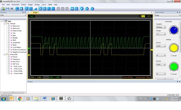

    是的、根据数据表、这似乎是8位操作的正确地址、但我没有电路板可以检查这一点。 但是、我将尝试帮助您进行调试。 我建议首先检查 I2C 波形(确保您正确遵循数据表第7.5.1节中列出的 I2C 协议):
    • 在 SDA 和 SCL 线路上是否有适当的上拉电阻器?
    • 您是否正确发送了 START 和 STOP (时钟处于高电平时、分别为高电平至低电平转换和低电平至高电平转换)
    • 您是否在写入器件地址、寄存器地址和寄存器数据后收到 ACK?

    写入函数以及 SDA 和 SCL 波形如下所示。 我正在使用7位数据。
    空 I2CA_WriteInit2()

    下面给出了读取函数及其 SDA-SCL 波形。
    空 I2CA_ReadData1()

    请回顾并提出您的想法。
