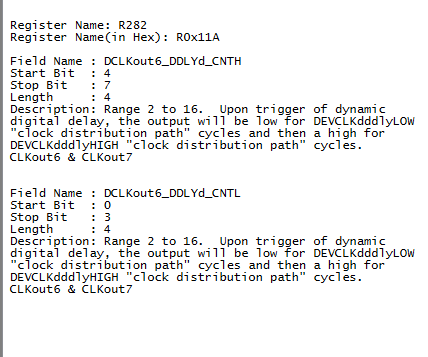

    将您所连接的 TICSpro 寄存器设置与我的寄存器设置进行比较后、我没有看到任何明显的差异。  但是、我确实注意到我没有在 x11A 写入 DCLKout6_DDLYD_CNTH / DCLKout6_DDLYD_CNTL 未记录的寄存器。 我的初始化代码已经在 x119将 DCLKout6_DDLY_CNTH / DCLKout6_DDLY_CNTL 写入 xCC、这应该会使任何延迟更新无效、因为它与标准24分频设置相匹配。  但是、由于未启用 DCLKout6的延迟调整、因此该寄存器设置实际上无关紧要。
    一时兴起、我更改了代码、将 DCLKout6_DDLYd_CNTH / DCLKout6_DDLYd_CNTL 写入 x11A 到 xCC。 执行此操作后、相位调整工作正常。  我唯一能解释的是、有时 DCLKout6上的数字延迟会被调整、即使它未启用。  由于 DCLKout6被用作 PLL 相位控制的反馈、步进其相位会导致异常行为。  无论出于何种原因、DCLKout6的相位可能会与其他启用的时钟相位一起被错误地调整。
    请注意、我有一个将 x11A 寄存器写入 xCC 的 FPGA 映像、还有一个根本不写入 x11A 寄存器的 FPGA 映像。  这是两个图像之间的唯一区别。   将 x11A 写入 xCC 的映像始终如一地工作、而另一个映像始终失败。  写入任何内容到 x11A 寄存器可能会使相位调整工作、因为您的代码写入 X55、但我没有麻烦地进行测试。  也许您可以通过不写任何 x11A 寄存器来测试您的代码。
    Chris

     Chris、
    在 TICSPro 中、我看到寄存器0x11A 正在被编程。  您可以进入 TICSPro 中的"Registers"选项卡、然后单击寄存器并获取一些更多信息。  这就是我得到的(附件)。
    Dean
