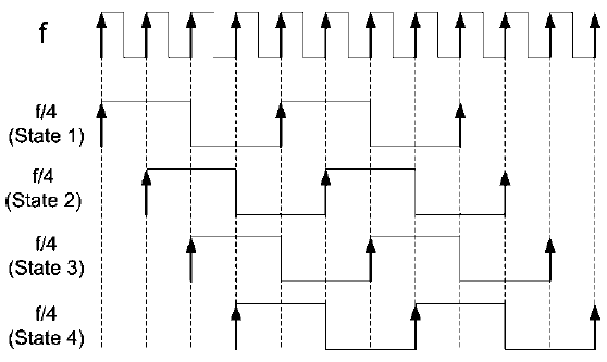

    换言之、如果我使用相同的分频器输出6个时钟、那么 CDCD937驱动的每个时钟都具有相同的分频系数、对吧?
    不、这并非总是正确的。 当频率除以因子 D 时、可能存在 D 相位状态。 例如、如果信号除以4、则可能会出现以下状态:
    此外、该器件具有三个独立的 PLL、我不希望所有七个输出都是相位对齐的。
    由同一输出分频 器驱动的所有输出将相互同步(相同相位)、但不会相对于由不同后分频器或 PLL 驱动的另一个输出。
    仅需说明一下、相同的分频器意味着物理上相同的分频器。 如果您使用具有相同分频器值的不同后分频器、则相位将不会同步。
